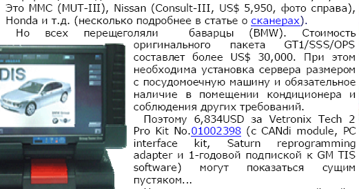

Цитата (andr9621 @ 22.10.2010 - 08:48)
Вот, кстати, мнение Лещенко В.П. об этом сканере: http://alflash.com.ua/x431.htm
Да никто не сомневается в возможной правоте автора. Таких косяков можно нарыть по любому МУЛЬТИМАРОЧНИКУ, или кто-то знает идеальный "мультик" за такие деньги. Насколько я понимаю, на форуме рассматриваются в основном бюджетные варианты оборудования, а у уважаемого автора несколько другие категории в денежных знаках.
Из его статьи (август 2007 года!):
