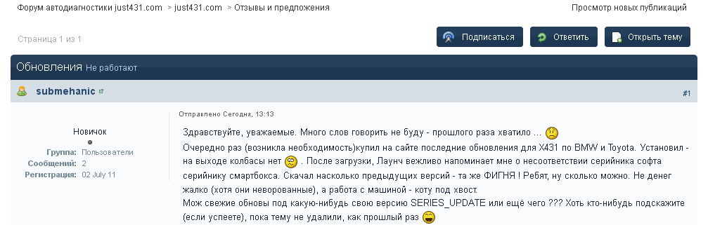

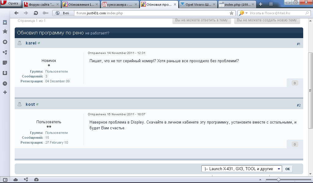

Сброс smartbox, загрузка ПО и т.п. - всё проходит, далее - выбираю версию из имеющихся (ну допустим последнюю BMW - 44.70) - и дальше пишет - свободен от 300 рублёв, потому как серийник проги не соответствует серийнику smartbox'а kto.gif
Меня посылал после загрузки обновления пока не скачал последнюю версию Display Program
Это ещё не пробовал, потому, как не знал. Но я у продавцов всегда спрашиваю - в чём трабл, а в ответ - тишина. Видать не по тем понятиям живут kto.gif
Дата 15.02.2012 - 20:40
Дата 19.02.2012 - 00:19
Цитата (karel @ 15.02.2012 - 21:40)
поставь новый Дисплей
Жень - респект ! Заработало на 18-м Дисплее, мало того - новая версия нормально и ошибки и Дату по пневме Х5 читает !

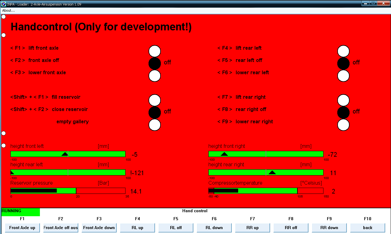

заказал себе самостоятельный адаптер по "Бумерам"

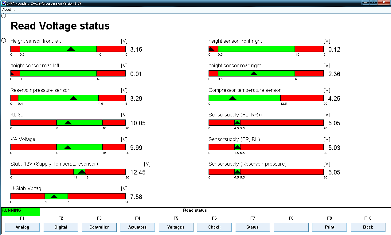

Ещё раз, sorry за offtop kto.gif (пока в ветке бумерских сканеров нет) пару примеров работы с 2-х осной пневмоподвеской BMW X5 (E53). Получил удовольствие smile.gif

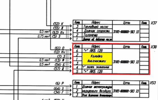

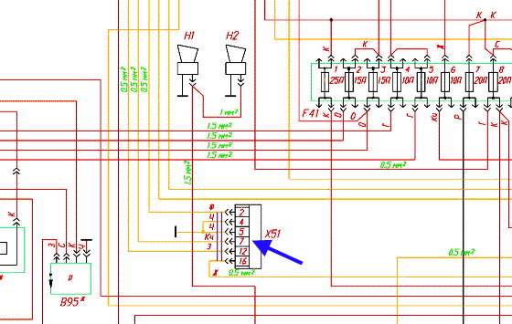

Сегодня реанимировал "Соболь" с мотором Chrysler 2.4 (Motorola NGC). Начал смотреть ДСТ-10С (одна из прошивок конкретно "ГАЗ Chrysler 2.4 D". Что такое "D" - не знаю). Туча попыток - "... нет ответа от ЭБУ". По OBD тоже послал. Мож заточена только под Микас kto.gif
Лаунч по Крайслеровскому протоколу взял без проблем ... и траблы, и дату и т.д. appl.gif
Дата 8.04.2012 - 22:25
Так там диагностическая линия не на 7 выводе! ДСТ об этом знает?
Дата 8.04.2012 - 22:50
Жень, привет!
Дык мне по барабану - знает он или нет, они же (НПП "НТС") заявили в прошивке Chrysler-2.4, я им за это заплатил (не далее, как прошлым летом). Не та нога - пусть скажут, что ДСТ-10С без мультипликатора не может смотреть такие блоки, в конце концов, пусть предложат купить какую-нибудь фичу-мультипликатор типа SUPER-16, как для Лаунча tema.gif .
А вот такая схема (чего я и мурыжился - искал ...) предполагает диагнозу по 7-му pin'у ... и на разъём "А" ЭБУ этот 7-й pin отлично сегодня "звонился" kto.gif

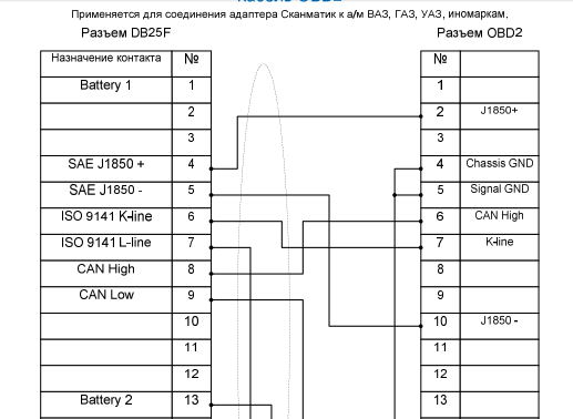

Дата 9.04.2012 - 06:50
Хм,да и Сканматик с этими моторниками нормально работает. А там К-линия на 7-м пине(по умолчанию).
