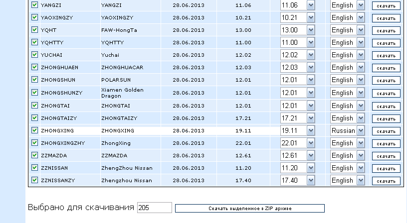

Я уже скачал на всякий случай весь пакет 2017.gif А халява до конца месяца.
Во, какая красота: Правда процентов 70 я думаю нафиг не надо-я таких марок и не слышал, хоть они и на русском smile.gif
