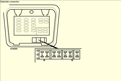

Иномарками пока не занимаюсь. Попытаюсь все же чем то помочь. Самодиагностика есть. Перемычку вставлять 6-7 контакт колодки диагностики.
Andrey_UFA
Дата 20.03.2005 - 14:14
Сообщений: 194
Пользователь №: 2
На форуме с: 5.05.2004
Сама колодка диагностики. Если будут ошибки, напиши код, дам расшифровку.
