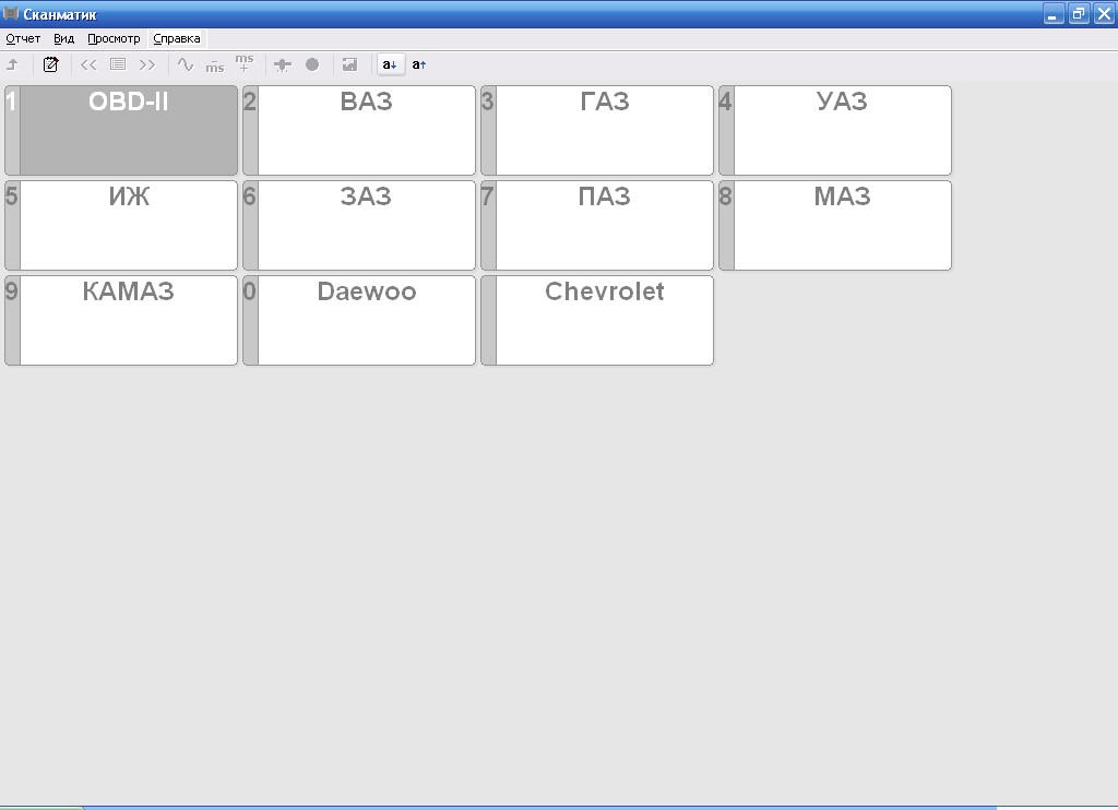

В перечне сканматика 2 МАЗ присутствует.

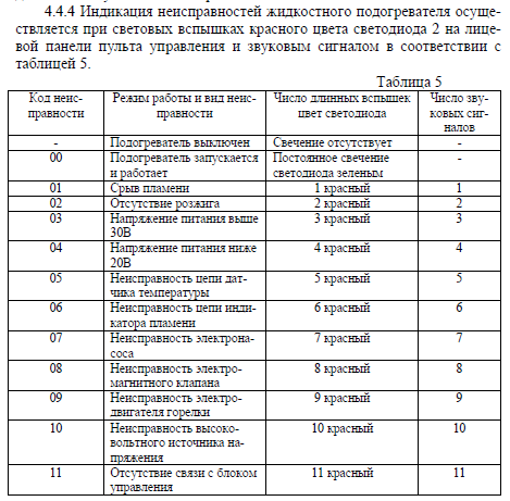

Там пульт "умный" - микроконтроллер внутри, поэтому обращаться с ним надо бережно. Качество их не очень, из десятка новых один был мёртв вообще, второй работал только при положительной температуре.
Светодиод на панели светит или мигает? Если мигает - ошибка, какой-либо датчик или механизм неисправен, расшифровка есть в руководстве.
