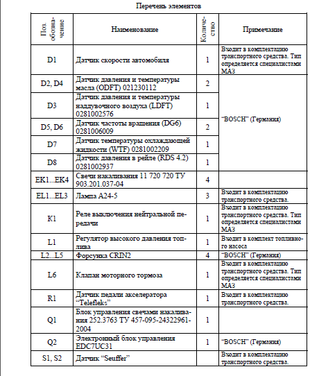

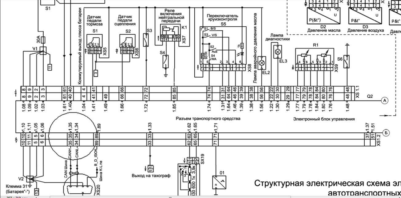

Ребят, помогите кто нибудь с распиновкой эбу,bosch mmz edc7uc31,машинка простаивает уже неделю, а меня директор скоро на британский флаг..., сканер выдал - неотвечает блок управления двигателем, диагност сказал что отсутствует питание stena.gif. машинка МАЗ зубренок евро3
Это сообщение отредактировал cicorin - 19.08.2015 - 17:51
Дата 19.08.2015 - 19:26
Этого достаточно будет ?

Вроде то что надо, спасибо большущее
