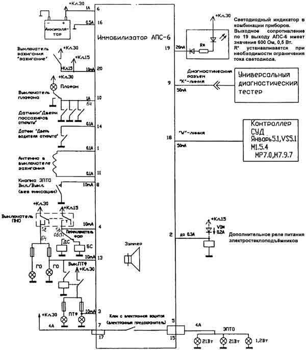

уже второй день как не могу сладить с концевиками на ниве шеви :водительскую калитку,капот и багажник я подцепил но пасажирские не даются stena.gif если их цепляю(белый с чёрной полосой)то сигналка заводится и начинает сходить с ума трещит релюха и горят поворотники в пол накала(индикация сигналки)методом дедукции пришол к выводу что виновин блок управления освещения салона ,но опятьже проверить так и не смог просто не нашол оного diatel.gif подскажите пожалуста где эта грёбаная коробоча спрятана???или как её обойти
Дата 4.03.2008 - 01:20
Коробочка эта под названием АПС-6 прячется в консоли, точнее под пластиковой панелью на специальном кронштейне. если сидеть на водительском месте и держать руки на руле, то верёвка которая будет висеть из правой руки будет примерно над местом где прячется блок АПС-6 оттопырив панель увидишь пластиковый блочёк закреплённый на штампованной железке, которая за верхний конец крепится гайкой, к рамке консоли, ориентируйся по пучку. Неудобно просто ужас. вот прицеп в виде архива по АПС-6.
