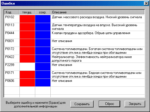

Что за ошибки которые не распознал Сканматик?
PO831 - ...
PO606 - ...
P2299 - ...
PO422 - нейтрализатор выпотрошен на первых километрах
PO444 - клапан адсорбера отсутствует физически.

yasno.gif Отвечаю:
PO831 - Clutch pedal switch "A" circuit low
PO606 -ECM/PCM processor
P2299 -brake pedal position/accelerator pedal position incompatible
Последний код в вольном переводе звучит так: несоответствие между положениями педалей тормоза и акселератора. Какое событие может вызвать этот код? Неужто одним сапогом обе педали нажали? smile.gif

Подскажите кто знает: датчики положения педали тормоза должны при нажатии-отпускании педали давать идентичные показания (да-да, нет-нет), или в противофазе (да-нет, нет-да)? Спасибо.

Сканматик расшифровывает, но это не снимает вопроса. Все стало понятно после того как снял тормозную лягушку и прозвонил на столе.
