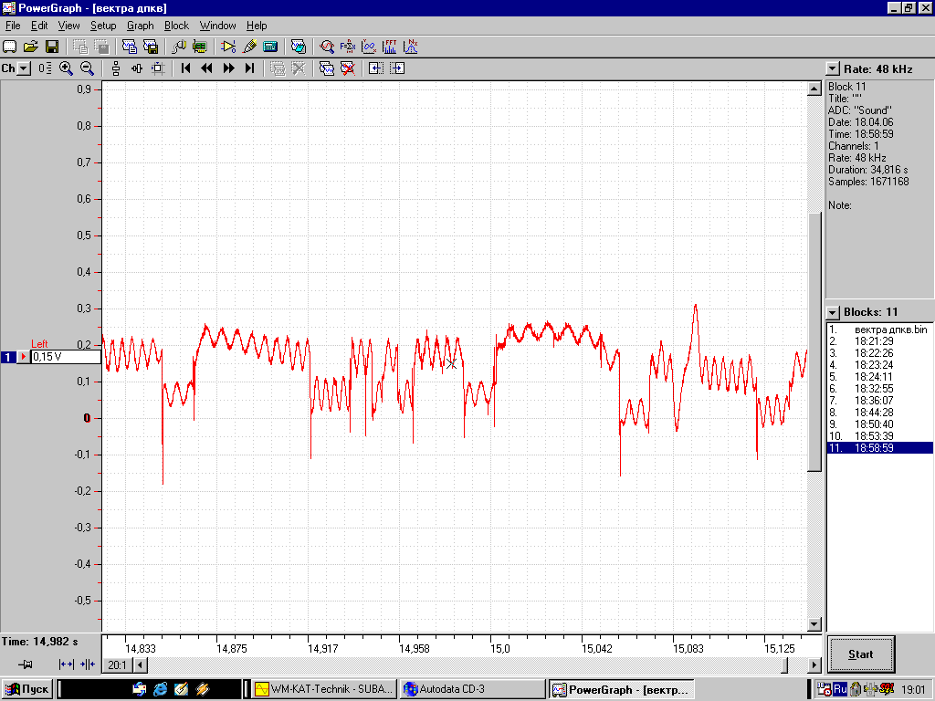

Притащили машинку-не заводится! Клиент сам выяснил-ни искры, ни топлива!
В итоге посмотрел сигнал с ДПКВ, и вот, что увидел:
Причем пару раз запустил мотор-на работающем моторе сигнал норма.
Смотрел при прокрутке на катушке-сигнала то же нет!
С чем бороться?

Питания, масси, сам датчик и наводки на него!
Дата 19.04.2008 - 20:10
да, блин проверил уже все-и массу кидал, датчик звонил, питание, даже поддон скидывал-все норма! Засада!

Выдно всётаки что то пропустил. Пойдись ещо раз по всему этому и используй осцилограф для проверки масс и питаний. Иногда интересние веши увидеть можно!
А да! Как там реле вприска поживает? Нет ли в нём холодних паек?
Дата 20.04.2008 - 07:53
Ситуация такая-мотор колотнул, недолго думая с разборки взяли другой, воткнули-незапускается! Притащили ко мне. Причем ситуация с запуском переменная-то запустится дуплетом, то полная тишина! Уж не думал, что со старым опелем будет такая засада stena.gif
