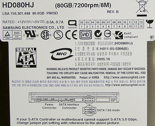

Приобрел старенький комп, поставил, дома завязал с гаражем,стояла ХР поф. не лиц.Снес,отфоматировалл диск,начал ставить ХР хоум-при загрузке перестал видеть Ж.диск НD080HJ,хотя в биосе определяется,При попытке востановить Акронисом 0.
Через ЮСБ диск видит,но ставится не хочет.
При установке требует дрова.
Дров с материнки нет,что делаь,где взять и что?

Модель диска Samsung SpinPoint P80 HD080HJ,разъем тонкий,плоский 15пин-то
Не могу найти драйвер,подскажие ссылку или может у кого есть?

Можно еще скачать какую нибудь сборку WinXP с интегрированными sata драйверами. Или ставить Windows 7. Он на sata контролеры точно не затребует никаких драйверов.
А вообще то драйвера требуют не диски а их контролеры встроенные на маме. Вам надо на него искать.
Можно еще поигратся джампером что на лейбле к диску. Либо поставить его как на картинке либо вообще убрать.
