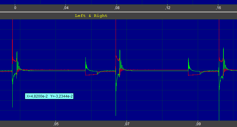

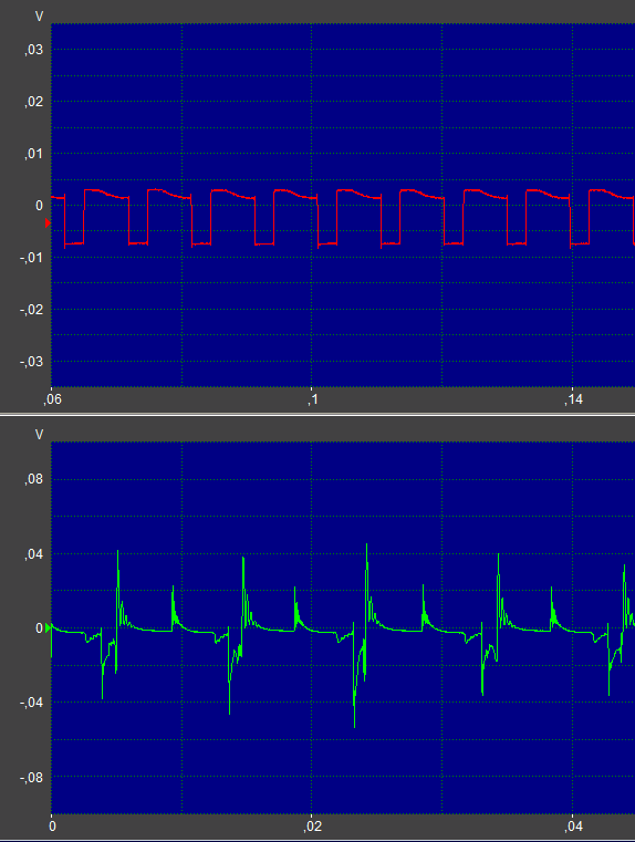

Сам проверил-точно,дергается.Подцепился к трамблеру и центр. ВВ.Смотрю, какой-то спад на дат.Х.Заменил датчик,а там еще подшипник клинил.Форма не изменилась.Пару раз газнул и она умерла. Присоединённое изображение (нажмите для увеличения) ![]() |

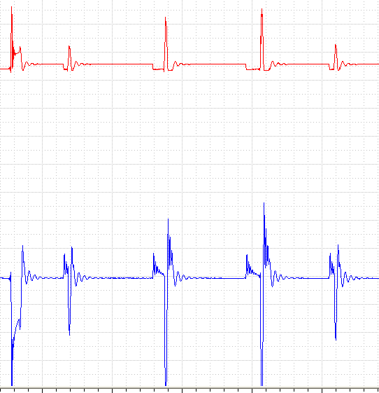

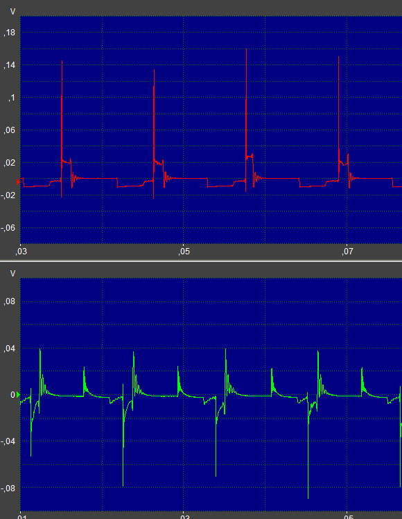

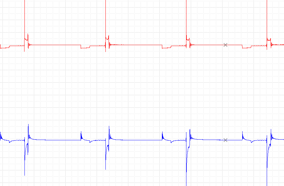

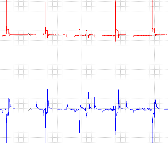

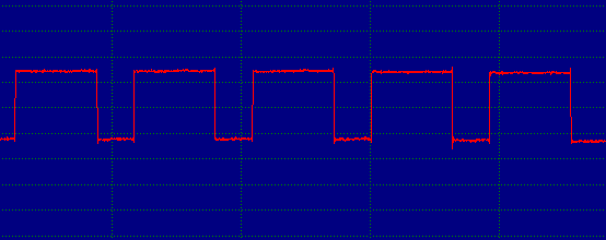

Прокручиваю стартером-пукнула пару раз.Смотрю,а там глюки.Подумал,что комм-р.Ошибался-оказалась катушка.А с виду хорошая (сопротивления обм. в норме) была.Прилагаю осцилки 1-3-до смерти; 3-4 -когда умирала;последняя после замены катушки. Вопрос:1-почему такая форма сигнала д.Холла,и нового и б.у.? 2-почему разные и уродливые фрагменты режимов ограничения тока коммут-ра умирающей катушки? 3-что могло быть причиной смерти кат-ки? Всем спасибо!И прошу прощения,что вначале не поздоровался(зарапортовался) Присоединённое изображение (нажмите для увеличения) ![]() |

Я же писал,что датчик заменил,а трамблер перебрал.
И до и после.

Замена д. Холла и катушки полностью нормализовала работу, или остался червь сомнения? Контакт №1 в разъеме коммутатора в порядке? Подобный вид сигнала д. Холла мне не попадался. -------------------- Чиптюнинг китайских автомобилей, Волгоград.

У меня остался.А от замены датч. форма сиг-ла не изменилась.Но клиент уехал довольный.
Вот и мне интересно!Опыта чтения осциллок маловато - хочется накапливать.
Обязательно проверял. |
