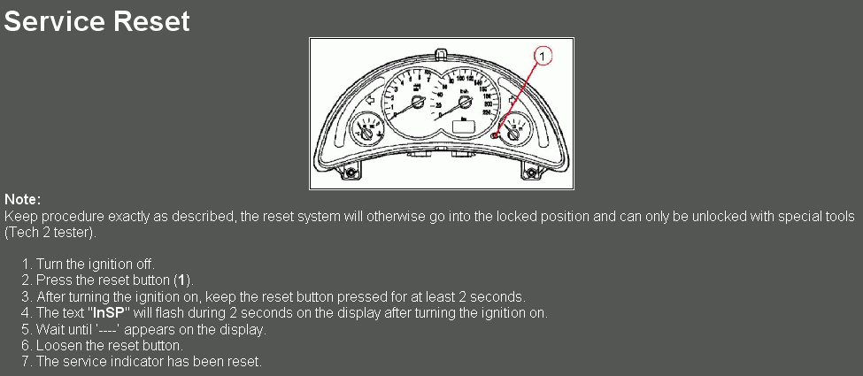

Сервисный интервал, при горении лампы ограничения по работе двигателя
Дата 26.03.2005 - 21:20
А там другая комбинация, индикатор в нижнем ряду (не гнутом). Это ничего?
Описание для какого автомобиля привел?

Так для твоего и привел.Это с Воркшопа.В Автодате нет описания сброса, но есть картинка панели (вроде такая же).
На этой картинке под номером 1 не лампа,а кнопка для сброса.Лампа в Автодате такая как ты описал.

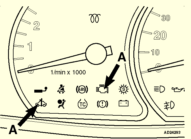

Ребята! Ошибочка вышла! Это не лампа сервисного интервала!!!
Вот цитата с Автодати:
"The lamps illustrated Fig.24293 are malfunction indicator lamps (MIL) and not service interval indicators. When illuminated lamp [A] ( привичная чек-енджин- мотор с молнией) indicates a problem with the engine electronics and/or immobiliser system, lamp [B] ( гаечний ключ, воткнутий в кришу) indicates a problem with the engine emission control system."
Значит- если горит привичний чек- проблеми с электроникой двигателя или имобилайзером, ну а если гаечний ключ- проблеми с эмисией топлива
А вот приборка на картинке с Корси (новой).
Так что пробуй добиратся до неизвестних кодов.
Дата 28.03.2005 - 00:42
Только на рисунке нет буквы "B", есть буква "А" в двух местах. Это меня сбило с толку и я решил не верить написанному в каталоге.
ну а если гаечний ключ - проблеми с эмисией топлива

[QUOTE]Только на рисунке нет буквы "B", есть буква "А" в двух местах. Это меня сбило с толку и я решил не верить написанному в каталоге.[/QUOTE]
К сожелению эта не первая ошибка, котоую я в Автодате встретил. А в воркшопе вообще панель от другово Опеля нарисовали
