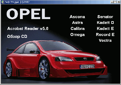

По Опелям белорусы хорошую подборку мануалов сделали,причем на русском.Модели правда ограничены 80-90 годами.А ТИС бестолковый и схемы только свежих авто.
