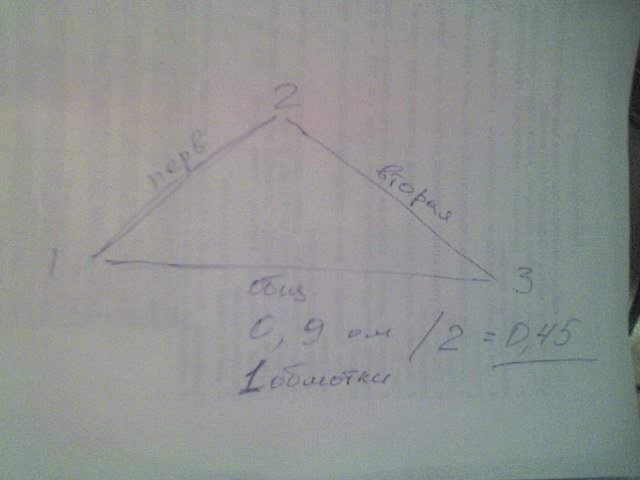

вот рисую!
2
(первая) (вторая)
1 3
(общая)
общая 1-3: 0,9 ом
измерял мультиметром, общее 0,9 , первой обмотки 0,1 второй 0,7-0,8.сопротивление может быть любым!!!
Любым?
Мультиметром измерить столь малые величины невозможно, у него погрешность на такой шкале выше. Схема неправильная , на этом гене не треугольник, а звезда. При такой разнице в показаниях должны быть заметны сгоревшие витки. Поищи, здесь на форуме есть много способов проверки статоров такая тема уже была. Там подробно описано, что от чего зависит и как проверить. Мультиметр - это было бы очень просто.
Любым?
ППЯ +1
Добавлю: В данном генераторе не 2, а три статорные обмотки.

проверял тестером ц4315, и число фаз 3.,ошибся, простите пожалуйста. но кз не видать зачуханая обмотка но я ее лаком покрывал все равно не работала .после замены статора ген ожил. проверить можно омметром, таким способом еще 2 генератора перебрал от копейки.работают.

Дата 22.07.2008 - 00:46
Сообщений: 97
Пользователь №: 11094
На форуме с: 26.05.2008
а то что я треугольник нарисовал это схема измерения а не статора генератора

и еще раз простите наврал- надо так: мерим 1-2, затем 2-3 и 13. получилось 0,1; 0,1; 0,7, слаживаем 0.9/3 = 0,3 ом. показания в обмотке должны всегда быть одинаковы.

0,1; 0,1; 0,7,
Вот это уже более похожие цифры. Обмотка где 0,7 всего скорей имеет плохой контакт в средней точке. Окисление и распайка средней точки, хоть и не часто но встречается. О межвитке эти цифры сказать ничего не могут.
