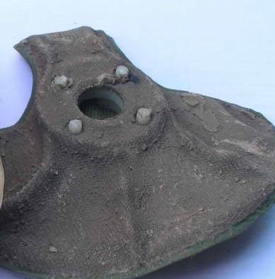

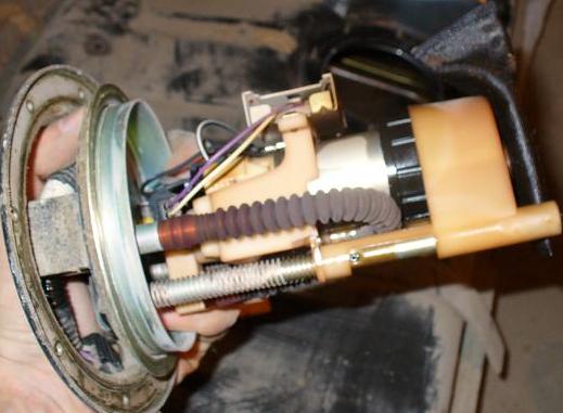

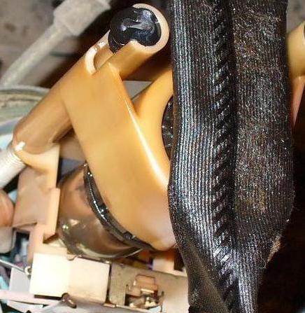

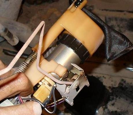

Извиняюсь за долгое отсутствие. Снял сегодня бак, достал бензонасос. Не знаю насколько забита\незабита сеточка выкладываю фотки.

Цитата (RZR @ 6.07.2008 - 16:19)
Вобщем заменю наверно бензонасос полностью ...
Для начала, лючок бы под сидушкой расширить, пока бак снят. Если не лень, конечно. Потом экспериментируй с БН сколько душе угодно.
