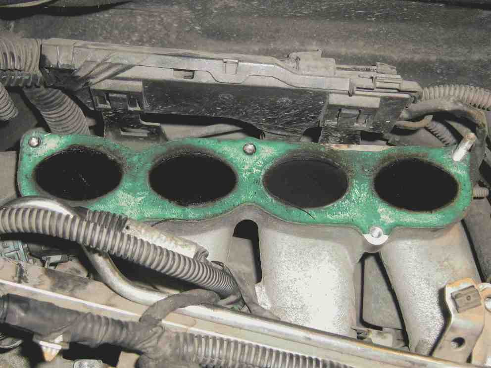

Модуль зажигания стоит новый, искра на пробой отличная. Свеча в третьем цилиндре черная, замена свечи ничего не дала. Смутила компресия-в р-не 15 кг., причем во всех цилиндрах одинаковая. Снимал рампу с форсунками-прскают все одинаково, на всякий случай поменял третью с четвертой, но дело похоже не в ней! При снятии коллектора заинтересовал такой момент-на стенках коллектора жирные масляные отложения, кроме третьего цилиндра-там стенка абсолютно сухая, как будто там нет потока воздуха! Сдается мне, что проблема в железе, вот только какая? Что там может быть, учитывая то, компресия в норме? Машинка 98 года, мотор X14XE. Присоединённое изображение (нажмите для увеличения) ![]() |

Ну еще провода попробуй прозвонить. Вечная тема!!!!!!!!!!!! |
