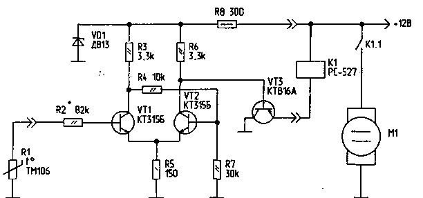

давно лежит вот такая схемка,вообще исклучающая бимиталический датчик
Дата 15.07.2008 - 04:48
что скажите о надежности схемки
Зависит от качества доступных деталей, и как смонтируешь. Только надо обмотку реле диодиком зашунтировать, а то транзюк пробить индуктивным всплеском может.
