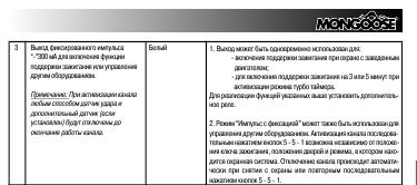

Добрый день! Я занимаюсь установкой сигнализации не давно! решил установить на свой автомобиль сигналку Mongoose Cyborg, Все подключил, все работает, вот только не знаю как сделать поддержку включенного зажигания. по схеме для этого есть белый проводок, и не объясняется куда его нужно подключить, на нем выход "-", я так понимаю к проводу от зажигания его не подключишь. подскажите как быть diatel.gif

по инструкции которую прочитал здесь
http://www.ame-trade.ru/files/Mongoose_Cyb...ion_RUS_str.pdf
белый провод это программируемый выход. в вашем случае он используеться как доп канал. и скорее всего он Вам не нужен.

как же тогда сделать подержку зажигания, чтобы машину оставлять заведенной, но без ключа в замке, в инструкции такая функция есть, но она не работает
применителтьно к выше сказанному то через доп реле.реле лучше использовать от сигналки.
сразу нужно было говорить что хотели.
