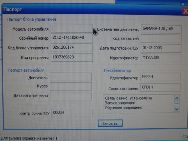

В смысле иммо глюкнул? И сканер про это ни чего не говорит, что запуск запрещён?
Дима,в том то и дело,что Сканматиком только начинаю работать,там в присоеденённом файле есть вкладка ИММО,но я не знаю как её интерпретировать(понимать,толковать) cray.gif.
По иммо написано "ЭБУ разблокирован" (не влезшая на скриншоте строка) kto.gif
Дата 6.04.2009 - 22:02

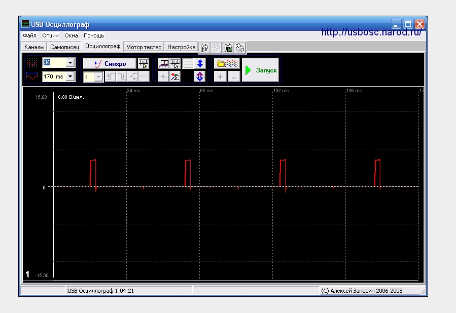

Дата 7.04.2009 - 11:09
Всё, завёл!Забрал сегодня у товарища свой осцилл,глянул управляющие импульсы-есть,подкинул другой модуль-завелась.Парни,всем огромное спасибо за моральную и профессиональную поддержку! ura.gif

Меня смутила строчка "запуск запрещён".
Мне так сдаётся, что это запрет на включение самого ИММО kto.gif В рабочих машинах с отключенным иммо, точно такое читал.
Дата 8.04.2009 - 09:28
