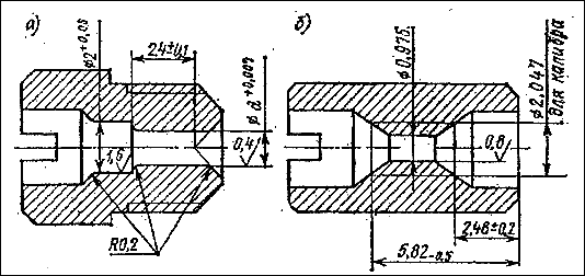

это ошибочное мнение -если карб собран и продут на заводе а не собран из ворованых запчастей в какойто шараге и соответствует модели авто он должен готовить правильную смесь при любом разрежении и кроме регулировки холостых других регулировок нетребует.А теперь посмотрите на жиклер-разве можно портить токое сверлами шарошками заменять самопалами Присоединённое изображение (нажмите для увеличения) ![]() |

Каждый по своему прав. Только где в гамазине найти "заводской" карбюратор? И, даже если он не самопальный, то почему пошёл в продажу, а не на конвейер? Вот и получается, что hcax прав в том, что магазинные карбы требуют настройки/регулировки, но не по причине "индивидуальности двигателя", а по причине их априори некондиционности. А там уж как повезёт: может и нормально заработать, а може и нет. |

каким образом карб может ГАРАНТИРОВАННО давать оптимальную смесь, если процесс горения ТВС зависит от состояния двигателя, системы зажигания и многих параметров? За 10 лет по тем или иным причинам приходилось настраивать карб на одном авто, потом этот же карб ставить на другую - НИКОГДА не было повторения данных газоанализа. Во всех случаях приходилось настраивать персонально. Работать может, так как допустимый диапазоны СО, СН, О2 и лямбды довольно широки, но гарантировать это невозможно. насчет "не обижайтесь/не ссорьтесь" - ребята, мы же взрослые люди и обсуждаем технические вопросы, а не персоналии. давайте видеть друг друга большими и не впадать в жертву. ПС. Такие качества как обида, злость, ярость, злопамятство, присущи жертвам (психология) |
