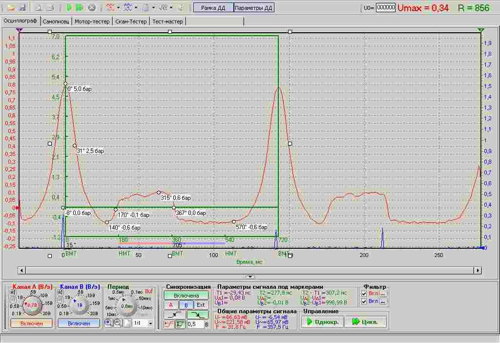

Опишу осцилограммы полученные этими датчиками.Жаль только один файл можно прикреплять к одному сообщению и всего 60 кб а нормального качества осц. весит 70 и более килобайт Админ может даш мне побольше обьем для файлов чтоб качественней осцилограммы были. С уважением GNAT.

Растянул по вертикали что бы низ рассмотреть получше (это самая важная часть осцилограммы при диагностировании.

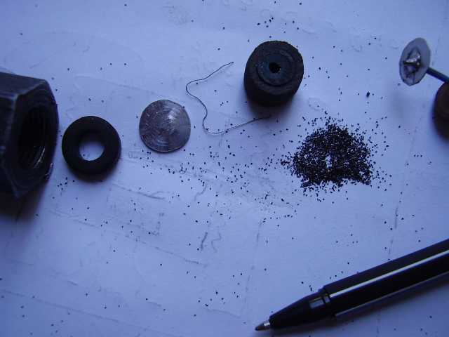

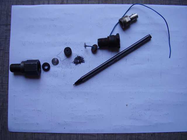

Датчик разобран

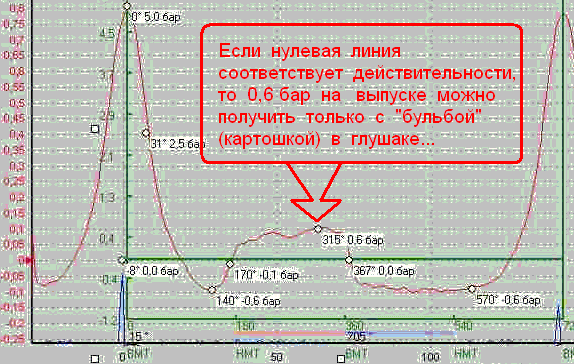

По поводу осцилки - очень похоже и красиво. НО! ( Замечание в приложении). Такое давление в фазе выпуска бывает только при сильно забитом катализаторе.
Если симметрия относительно вертикали довольно приличная (мне, в свое время, на пьезоэлементе такой получить не удалось), то амплитудная характеристика вызывает сомнение. И именно в
в самой важной части.
Для начала, три вопроса:
1. Как осуществлялась тарировка датчика и делалась ли она вообще?
2. Можно ли посмотреть осцилку с заведомо исправной машины?
3. Что сделано для того, что бы эта осцилка так разительно отличалась от тех "страшилок", которые были ранее выложены (и справедливо забракованы админами и форумчанами, вплоть до закрытия темы) на других сайтах.

Да это и указывает на забитый катализатор. тоесть большое сопротивление выхлопу а с картошкой 1,5бар компресором с ресивера оттарирован . и не на других сайтах а на chiptunere где модератор сволоч всегда прав. Не мог дождатся окончания эксперимента.Если он не может сделать то никто не сможет это его и ваша аксиома. Последний раз пишу для умников. Этот датчик для автолюбителей которые сами диагностируют свои авто и не лезте сюда профи это не для ВАС.

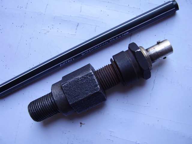

Повторюсь как писал на chiptunere. Я конкретно увидел интернет месяц назад и обнаружил проблему с Д,Д, Проработав вНИИ 40 лет в этой теме решил помочь. Я в НИИ разрабатывал датчики под заказчика. В данном случае я был вначале не в теме А потом вьехал. И все получилось. но сделан датчик из того что нашлось в гараже. Футорка под свечу - это низ верх - обрезанная болгаркой свеча. Внутри резиновое кольцо от свечного наконечника набитое растолченой таблеткой активированого угля. Мембрана вырезана из щупа 0,15 для регулировки клапанов.Вот и весь датчик. а еслиб как в НИИ мнебы все выточили из нержавейки ,предоставили тензомосты Цех рти отлил бы резиновые щайбы различной упругости и толщины из фтор каучука. И я изготовив штук тридцать различных датчиков сделал бы точно такую осц какая вам нужна. А в данном случае я просто хотел показать что из того что валяется под ногами - можно делать датчики. и поспорю с вами что моя осц вернее чем датчика HANNIWEL но все привыкли к той (Посталовский пишет - датчики 300, 250, 20 не подходят для диагностики) Почитайте на сайте и я с ним согласен. Эти датчики не предназначены для измерения в динамическом режиме хотябы из за малого входного отверстия - рисунок давления на мембране не успевает за изменением давления в цилиндре.Но ктото первым его стал применять и теперь вся база осцилограмм под него поэтому в моем случае нужно стремится не к идеалу осц. а к HANNEWELU. Но есть другой путь своим датчиком написать свою базу осц. с исправных и не исправных авто и спокойно диагностировать с не меньшей точностью. Кроме того у HANNIWELA усилитель встроен в корпус и это его минус. Работа не более 2х минут на пргретом движке и плыть начинает сразу а этот датчик бывало молотил по 2 часа не выключаясь. НО он ни вкоем случае не замена HANNEWELU Просто я хотел показать что каждый может сделать Д,Д, И насчет того сделал бы а потом выкладывал бы. А я хотел по другому чтоб все приняли участие в разработке и в реалити от страшилок мыбы пришли к идеалу.но не получилось. не подтянулись умельцы. А вы профи только палки в колеса тыкали. А могли бы подправлять советами наподобее (А нельзя ли приподнять верх или выровнять фазу выхлопа) и я бы это делал Хотя фаза выхлопа должна быть с подьемом (наклонной) потому что давление растет во времени. С уважением GNAT. Анасчет переругался я ни скем не ругался укжите где? С SDL2000 . ZAZELLO у меня нормальные отношения они вначале тоже не верили а потом стали помогать советами по осц .Единственный это ALIKOLAне успокоится ни как.

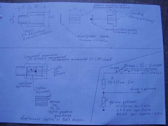

ЧЕРТЕЖ Сопротивление датчика собранного 15ком

НИЗПОД мембраной тоже кольцо 3мм стоит из резины. лучьше работает с мембраной 0,15мм. Порошок угольный - растолочь талетку активированного угля. Мембрана с корпусом соеденина одной жилкой провода монтажного изогнута как на фото.

ВЕРХ

Подключение Все осц. снимались по 2й мостовой схеме подключения осцилографа ТУЛЬСКОГО Если порошок из таблетки то замените 56 ом на сопротивление равное датчику 15-20ком. 56ом это если порошок из угольного микрофона но он работает хуже.

TEFKO приятно видеть. спасибо за все что сделал для меня на своем форуме. Сборка - Поставте футорку вертикально вствте с усилием помогая отверткой нижнее кольцо на него уложите мембрану свободно поверх проволочку изогнув соответственно концы проволочки загните на края футорки вставте верхнее кольцо внутренний диаметр которого 2мм всыпте через воронку из бумаги порошок в трубочку с верхом утрамбуйте не сильно болтиком М3 подсыпте с краев потом зажмите уголь болтиком М4 ивыдуйте весь не нужный уголь перед засыпкой обрежте концы проволочки ножом по уровню трубки.Вложите шайбу с проводом и подожмите штуцером до касания и еще пол оборота проверте сопротивление датчика должно быть 15-20ком подворачивая или отворачивая штуцер подведите к нужному сопротивлению.Потренируйте датчик подавая из ресивера воздух под давлением 5атм и снимая давление. Замерте как изменяется сопротивление датчика от давления при 5атм должно быть4-7ком при 0-15,20ком .Потренеруйте на двигателе минуты2 и можете мерять выставив 0 переменным резистором 150ом. Удачных ВАМ экспериментов и модернизаций. GNAT/
