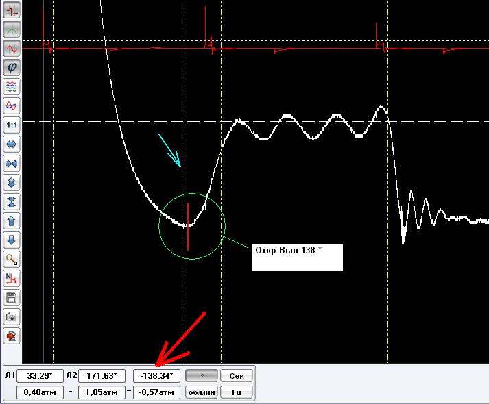

ВАЗ 2101 дв 01 (соседский, дал для опытов). Двиг прошел после капремонта 57 тык. Снималась крышка, проверялись метки. Ползуба (ползвена) несовпадение меток - ну наш автопром, понятно. Фазы для 01 из книги Вп 348 откр 580* закр, Вып 138* откр 370* закр, 0* - начало такта рабочего хода. Вот скрины, все понятно, и какая, нафиг, неравномерность. Ничаго не нашел, судите сами.
Первый скрин - Открытие Вып кл - перегиб линии ваккума вверх (ползуба равно 6 градусов КВ - далее на линейках видно цифры).

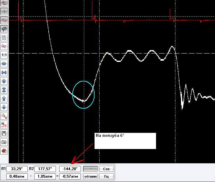

SergeyCrimea
Дата 25.07.2008 - 22:58
Сообщений: 97
Пользователь №: 3911
На форуме с: 16.02.2007
Далее сравните - реально мин линии вакуума находится на 6 * позже

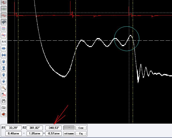

SergeyCrimea
Дата 25.07.2008 - 23:04
Сообщений: 97
Теперь впускной клапан - там, где положено по книге348*, открытие

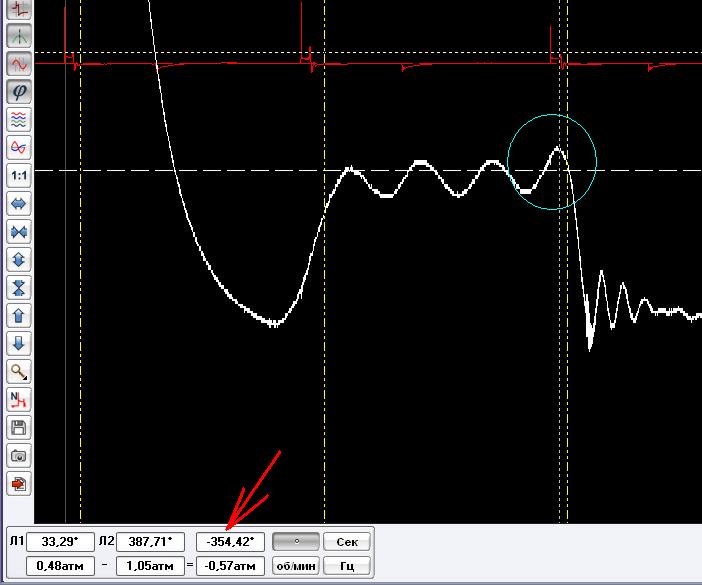

SergeyCrimea
Дата 25.07.2008 - 23:10
Сообщений: 97
Открытие реально - максимальное давление- перепад- Выпускной открыт, вп начинает открываться, давление падает.
