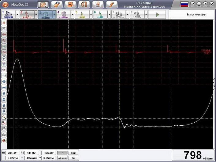

Цитата (SergeyCrimea @ 26.07.2008 - 00:10)
Открытие реально - максимальное давление- перепад- Выпускной открыт, вп начинает открываться, давление падает.
И зря, кубань, ты иронизируешь - типа " Сергей все видит". Ты прав - Сергей все видит, и не понимает, почему люди такие самоуверенные, совершенно не ВНИКАЯ в суть.
Вот сразу бы выложил инервы себе не портил бы Если это не под тасовка Какая то л1 33град от чего отсчет идет? И давление минусуется одно от другого. Нам это не понять .У нас подвел курсор и показывает истинный градус и истинное давление, поэтому мы и развиваем эту тему. А по МОТОДОКУ в форум мотодока идти надо. Или выбросить и купить МОТОДОК предлагаеш? ТАК ЧТО мы потихоньку будем бится со своими проблемамиа. А в мотодоке возможно програмно уже скорректирована ошибка отсчета этими 33 градусами. Вот имы хотим найти эту коррекцию. И мне интересно этим заниматся. Я на пенсии время море. На этом давай закончим дискуссию.У тебя другой диагностический прибор у нас свой .

Гнат, а как думаешь, Феррари и Запорожець отличаются?
А чтоб небыло вапросав по линейкам, еще раз - скачайте Прогу МотоДок и посмотрите сами. Порулите Феррари wink.gif
И еще. Не нада съезжать с темы - вопрос был принципиальный - Вы утверждали, что невозможно увидеть ремень ДД в принципе, а я ведь говорил, что вижу? Не верили же. О Тульском ли или другом осцилографе речь не шла.
ТЫ просто поставил в наглую маркеры что бы высветились те градусы которые нужны и все . Я посмотрел еще раз мультик клапан выпускной открывается а давление еще уходит в вакуум градусов 15 поэтому нижний горб не является точкой открытия выпускного клапана. Смотрим дальше твою подтасовку . 360 градусов - к каким точкам можно здесь привязать открытие впускного и закрытие выпускного нет таких точек на осцилограмме.Ходят разные утверждения что на середине наклонной или на левом бугорке от 360 градусов у тебя конкретно нет отметки на осц. на которую нужно поставить маркеры отсчитать градусы и потом заглянув в мануал убедится что угол точный. Ты просто поставил на те градусы которые вычитал а привязки то нет. Ну а о закрытии впускного вообще говорить не чего. эту точку никогда не определиш. потому что эта точка якобы переход горизонтальной прямой в пораболу , а это + - лапоть.И посмотри внимательно мультики (раз ты советуеш их смотреть) Там тоже не как у тебя а клапан выпускной открыватся начинает а давление еще понижается. И на 360 градусов тоже привязок нет. И вообще ты не из книжки фотки выложил случайно потому что нет внизу линейки с градусами. Нет привязки нуля к максимальному давлению в цилиндре А какието отвлеченные 33 градуса с чем то от которых яко бы идет отсчет. по давлению вообще непонятка. Есть у тебя нулевая линия которая является 0 бар. От нее и отсчет должен идти. А ты ее поставил как тебе удобно. ведь она у тебя не 0 по давлению. А сколько позволь тебя спросить бар?

Цитата (SergeyCrimea @ 26.07.2008 - 00:04)
Теперь впускной клапан - там, где положено по книге348*, открытие
НЕТ не там он ни кчему не привязан. Здесь на 360 градусах хотелось бы видеть четкие точки привязки слева впускного справа от 360 градусов - выпускного. А насчет закрытия впускного так он еще не закрылся а давление уже растет а он закроется через 40-50 градусов от НМТ.

Цитата (SergeyCrimea @ 24.07.2008 - 23:38)
Цитата (gnat @ 24.07.2008 - 23:30)
НЕТ такой отметки стабильной и точной на кривой давления в цилиндре как максимум а  по нему мы можем только о зажигании судить. хоть бы одна четко просматриваемая точка была как максимум давления.
Гнат, да не нужна она. Я ранее немного ввенл в заблуждение не 6 градусов - это РВ - а 12 ! Ремень, на нем зуб - 12 КВ градусов. Понимаш? Растягиваеш осцилу, смотриш, например выпуск - когда кривая пошла вверхъ - это точка его открытия. Смотришь линейками входит ли в диапазон? Т.е. на автомобилях ВАЗ смещение на один зуб дает 12 градусов поворота КВ. Все просто не самом деле.
Видиш ты думаеш что низ вакуума это открытие клапана а он начал открыватся уже градусов за 15-20 до этой точки. Посмотри мультик. Это происходит потому что поршень еще движется вниз и через маленькую щель выпускного клапана давление не успевает быстро сбалансироватся.
Айяйяй, Гнат! Ты думаешь, что я такой дурень, или пытаюсь чего тебе втюхнуть? Шо ты тама посмотрел? Скажу тока одно - таких типов я встречал в своей жизи, будут изварачиваться, но не признают своей неправоты, тем более, Гнат, я уверен, ты НИЧЕГО НЕ СДЕЛАЛ, для того, что бы разобраться. Так, верхов хватанул. Ну да и ладно. Резвись. Мож, хто другой найдется, помоложе, да и привяжет твой датчик к осцилографу hashа, я с него начинал, и как бюджетный прибор - отличная вещь.
