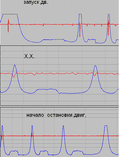

И, тем не менее, если не трудно, просьба - снять и выложить осцилки (см. вложение) тем же датчиком, которым снималась Ваша последняя осцилка, не меняя настроек датчика. Или, меняя, но, сообщив, какие. Т.е. на сколько пришлось подкрутить заглушку. Или пришлось менять какие - то упругие элементы (кольцо, трубку, мембрану).
Желательно, что бы шкала амплитуды была видна.
Интерес в том, что даже не очень объективные, но не "зарезанные", как на этом датчике, "верха" тоже дадут полезную информацию.
Заранее благодарен!

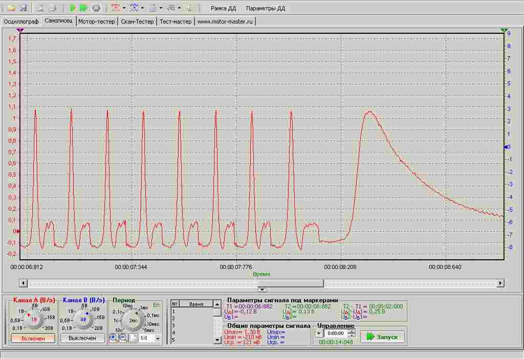

Сенсеич для ВАС что просили.ГЛУШИМ ПОСЛЕ ЗАМЕРА
gnat
Дата 14.07.2008 - 09:52
krim
Группа: Автолюбители
Сообщений: 305
Пользователь №: 11114
На форуме с: 28.05.2008
ПРОКРУТКА СТАРТЕРОМ С нажатой педалью акселератора и плавно убираем газ.
gnat
Дата 14.07.2008 - 09:54
krim
Сообщений: 305
Этот же двигатель СЕНС - осцилографом. Чувствительность та же шкала 1в на левой ручке. ничего не подкручивал и не менял. Снимал подряд осц. потом самописец. потом стартером без зажигания с нажатой педалью плавно отпуская до конца.
Спасибо, gnat!
Все, что хотел, я увидел.
Теперь, публично, как обещал, "Снимаю перед Вами шляпу"!
