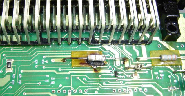

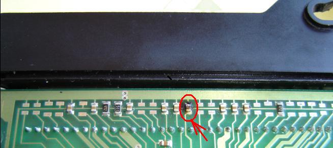

Когда снял алюминиевую накладку, обнаружил сгоревший резистор, а потом нашёл и сгоревший конденсатор. Резистор одним концом подключён к 27-й ноге (плюс 12v я так понял), а конденсатор стоит между 47-й ногой и массой (если я правильно проследил). Вот картинки, может кто подскажет, какие их номиналы?
И мне неясно вот что: - вода ведь не такая уж электропроводная, чтобы через неё пошёл ток, который вывел из строя резистор. На родной Газели мотор кое как работал, но чем дальше, тем хуже (уже через пол-часа не мог набирать обороты, а ведь в начале обороты набирал), а когда поставили этот ЭБУ на другую Газель - то даже искры нет и Чек не горит. Может в проводке Микас-7.1 не хватает какой то массы, что ток нашёл путь через компоненты внутри ЭБУ и потому сгорел резистор?

Вот общий вид (к первому рисунку)

А вот резистор
Дата 14.07.2008 - 02:13
Это дистиллированная не проводная, а сколько всяких примесей/солей в той, которой мыли - кто знает? + к этому вода могла по пути затекания смыть отложения "зимних" солей снаружи корпуса/подкапотного пространства. А когда она уже попала в блок на монтаж (при том - достаточно "компактный"), то начинается процесс электролиза и растворения проводников, сначала потихоньку, а потом геометрически прогрессирующий по мере насыщения раствора продуктами электролиза и из за испарения "лишней" влаги - что Вы и наблюдали wink.gif
А "начало" окисления/подгорания могло быть и гораздо раньше из за попадания брызг и конденсата, а мойка оказалась "последней каплей".
Конденсатор - такой же, как и остальные рядом. Выпаять соседний, замерить ёмкость, найти подходящий, и запаять всё на место. На вскидку, ёмкость кондёра должна быть примерно 0,1-0,01мкФ (оно не особо критично).
По резюку - цвета полосок на нём уже не различимы? По фото плохо видно. Весьма вероятно, что резюк такого же номинала, как и соседний - какие на нём цвета?
К сожалению, ГАЗами не занимаюсь в принципе, поэтому посмотреть негде. Может кто ещё из ребят сталкивался и подскажет.
А так - горелые кондёр и резюк отпаивать, всё вычищать под ними: под подкладкой под резюком, вероятно, тоже пострадало, может и дорожки перегорели.

У соседнего резистора полоски (справа налево): - красная-красная-золотистая-золотистая. Вроде как 2.2 Ом. Никогда не паял такие мелкие детали. У нас и конденсаторов таких нет в продаже. Подкладка под резюком наверно крепко приклеена, как бы дорожки не оторвались, когда буду её отделять. Спасибо за разьяснение, будем пробовать.
Ага, 2,2Ом.
Да не обязательно искать именно такой - можно распаять и обычный корпусной, лишь бы корпус блока закрылся.
Её хорошо бы воздушной паяльной станцией погреть перед отрыванием, но понимаю - бананов нема sad.gif Поэтому, греть обычным паяльником с канифолью - подержать около минуты-двух, чтобы она вся прогрелась, и аккуратно пробовать отщепить её.

Видать, из за окислов под ними. Может ещё их качество хреновое, и они "набрали в себя" влагу с окислами. Ну, наверное неплохо было бы их все сдуть, очистить окислы под ними, и распаять новые. Проверь выпаянные "целые" кондёры омметром, и хорошо бы ещё их ёмкость замерить поточнее.
Пока можно пробовать запустить блок и вовсе без этих (помехоподавительных) кондёров. Резюк сгорает, видать, от КЗ в них. Ещё неплохо бы выяснить, на какие ноги блока выходят цепи от кондёров и резюков, и их назначение. Предполагаю, что резюки стоят в цепи питания датчиков двига.
