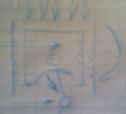

Isis
Дата 20.07.2008 - 00:28
г.Кропоткин
Сообщений: 196
Пользователь №: 10676
На форуме с: 12.03.2008
думаю надо пояснить это
посредством спецальной хонинговки(принцип ствола автомата клашника )какбы выкрутка поршня на ходе сжатия и вкрутка на рабочем ходе
это почти обычная двунаправленная хонинговка но с более четким профилем
под углом равним нарезке убки поршня,за счет разной направлености этой
нарезки на юбках при перекладе поршня получаем попеременное движение которое
в обычном двс только трение.
Извени за качество рисунков и изложения-мне проще сделать чем описать 199.gif

Дата 21.07.2008 - 03:18
Они срабатываются от ненормальной смазки(бензин с маслом)и отвратительного
изготавления
Здесь мы имеем кручение цилиндра и движение поршня, и усилие на кольце
сглаживается по кривой 90 градусов, к тому же цилиндр движется в 2 раза медленней и кривая становится 45градусов
к томуже ложе кольца имет площадь большую чем рабочая кромка кольца
тоесть кольцо вращаться не будет повторяю стопор нужен только для страховки
извените ошибся-никак непривыкну что крутится
90 градусов на обычном ,на этом 0
правильно ли думаю подскажите
Брр... короче, усилие на кольцах будет примерно 45град (в зависимости от геометрии ЦПГ) к их плоскости. Т.е. при "ходе вверх" кольцо будет прижиматься к одной стенке канавки и стопору, а при ходе "обратно" - к другой стороне, и снова к стопору. А т.к. кольцо имеет некий зазор в канавке, то при перекладке "вверх-вниз", кольцо будет в пределах этого зазора тереть стопор, будучи прижато к нему вращательным усилием от цилиндра. Как ни крути - стопору (или торцу кольца - что прочнее будет), долго не жить.
Продолжаем далее. Ты утверждаешь, что трение и износ ЦПГ из за вращения и специальной хонинговки, будет мЕньшим. А я говорю, что будет бОльшим, ибо теперь имеем не просто прямолинейное перемещение поршня в цилиндре по прямой, а по спирали - путь бОльше. Больше потери. И ещё один не маловажный момент: вращательное усилие будет постоянно воздействовать от поршня (прижимаемого попеременно к стенкам цилиндра то результирующим моментом от угла шатуна при сжатии, то при рабочем ходе) к шатуну, пальцу и вкладышам - очень сомневаюсь, что обычная конструкция вкладышей долго выдержит крутящее усилие: пойдёт односторонний износ вкладышей, кромочный контакт, падение давления и масляного клина, далее шатун начнёт тереть щёчками за противовесы коленвала... Надо изобретать какую то стойкую к постоянному вращающему усилию, конструкцию подшипников шатунов.
РS.применима только при такой зеркальной конструкции двигателя
выдержанное до тысячных в изготовлении
До тысячных, во первых, будет очень дорого изготавливать. Во вторых, придётся подбирать или изобретать какие то "аэрокосмические" материалы/сплавы для удержания этих тысячных при работе/нагреве/деформациях. В третьих - всё равно эти "тысячные" скоро станут "сотыми" или даже "десятыми", и все труды на смарку sad.gif Это является основным "камнем приткновения" в РПД (роторно-поршневых двигателях), по которому эти двигатели не получили распространения ранее, имели малый ресурс с дорогим ремонтом, да и сейчас производятся крайне ограничено (по сравнению с обычными, хотя ресурс уже практически сравнялся), и по этой же причине очень боятся "перекрута" и перегрева. Хотя и имеют неоспоримые преимущества перед обычными, и, ЕМНИП, были изобретены даже ранее поршневых.
это трение тянет попеременно поршень за счет нарезки и перекладки поршня
может ошибаюсь-посмотри
