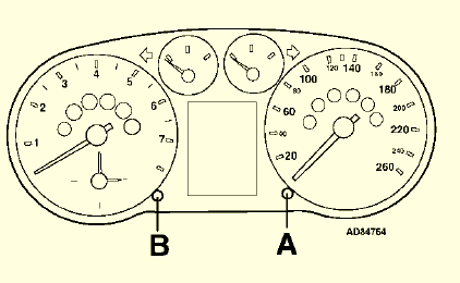

Если проборка такая, то попробуй:
-нажать и удерживать кнопку А, включи зажигание. На дисплее должно появиться слово "service". Отпусти кнопку А, поверни кнопку B вправо для сброса, выключи зажигание.

ZAV спасибо за подсказку , сделал как ты сказал
