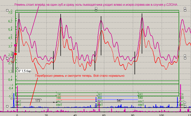

А в осциллограммах ДР, что ты давал при нормальном положении ремня и смещении на зуб - по градусам открытие впускного и закрытие выпускного - одинаковы (хоть ты градусы и не поставил, наверное сам удивился, почему они не изменились). Так как же получается: - ВМТ это пересечение с нулевой линией, значит при смещении ремня градусы открытия впуского и закрытия выпускного должны сместиться, а они не сместились. Ремень сместился, ВМТ отмечается верно - а градусы не изменились. Но ведь должны были сместиться, ведь ремень то перекинут! Значит напрашивается вывод, что или точка ВМТ - не на пересечении кривой с нулевой линией, или точки перегиба - не открытие впускного и закрытие выпускного. Одно из двух. Чудес то не бывает.
имеете ввиду это ?
ну что, стробоскоп на свалку ? smile.gif или тему переименовываем ВАКУУМНЫЙ ДАТЧИК-ПРОВЕРЯЕМ КЛАПАНА ? yasno.gif

Algis - да, именно это я и имел в виду.

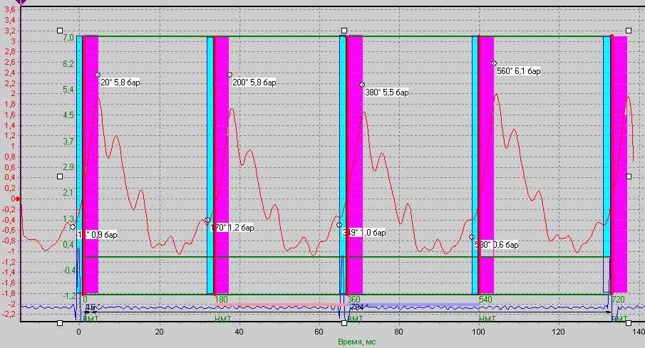

Вот так

Цитата (gnat @ 29.07.2008 - 18:06)
В каждом двигателе заложена фаза перекрытия клапанов в ВМТ. По этой фазе с большой достоверностью можно судить о правильности установки ГРМ.
если фаза не нарушена ? но распредвал ушел ? и где это видно ?, на ваших осцилках все точки после правильной установки ремня там же и остались
весь сыр-бор думаю из за этого
Цитата (gnat @ 14.09.2008 - 04:00)
Пила вправо - вал отстаёт. Пила влево - вал впереди.
этого не знает только слепой и глухой - давно все про это знают
я всё скажу о двигателе в том числе и как установлен распредвал
по искре ?, а если искра привязана к распредвалу ? ведь точка ВМТ, да и остальные тоже на ваших осциллограммах никуда не сместились - это видно по вашим осцилкам, которые я совместил выше
польза от вашей методы конечно же есть, никто не спорит насчет того, что видно перекрытие клапанов, кпд цилиндров
этого не знает только слепой и глухой - давно все про это знают (А ЧТОЖ НЕ ПОЛЬЗУЕШСЯ?)
(ВСЁ СКАЖУ И МНЕ НЕ НУЖНА НУЛЕВАЯ, МНОГО ДРУГИХ ИЗМЕНЕНИЙ НЕ ВИДИМЫХ ВАМ)
по искре ?, а если искра привязана к распредвалу ? ведь точка ВМТ, да и остальные тоже на ваших осциллограммах никуда не сместились - это видно по вашим осцилкам, которые я совместил выше ( ТЫ ДАЖЕ НЕ ЗАМЕТИЛ ЧТО ВЕРШИНКИ ПРИСЕЛИ И АМПЛИТУДА В 2 РАЗА МЕНЬШЕ)
Искра она и есть искра и проскакивает перед ВМТ и привязана пусть к коленвалу или к распредвалу ,хоть куда перебрось ремень а владелец или мастер всё равно искру поставит перед ВМТ за 4-8град. Ещё ты тут умника строишь. Осцилограму хоть одну снял нормальную? Или отремонтировал хоть одни ЖИГУЛИ в своей жизни? Вот и е...... со своими Тойотами. Ниссанами и пр. и не лезь в эту тему. Я уже который раз пишу для умников. Работаю только с ВАЗами. Москвич,Волга,Таврия,Сенс,Ланос,шевролет. и ни к каким другим двигателям данная метода не подходит. Хотите прверяйте на своих тазиках и делайте под них методу.Только к осцилограме ещё голова нужна не дурная .И ваш аргумент (а почему не ввернуть Д.Д. в таком случае?) Обьясняю для тупых что диагностов тысячи а Д.Д. имеют сто человек (Негде купить и не такая дешевая вещь особенно для диагноста Ивана с села Голубинка у которого 20 машин на обслуживании всего и то за БУТЫЛКУ) Да и тебя взять ты в ЯКутске не можешь пьезик достать. Поэтому и есть альтернативная диагностика по дешёвому ПЬЕЗОДАТЧИКУ которая переплёвывает диагностику по Д.Д.
