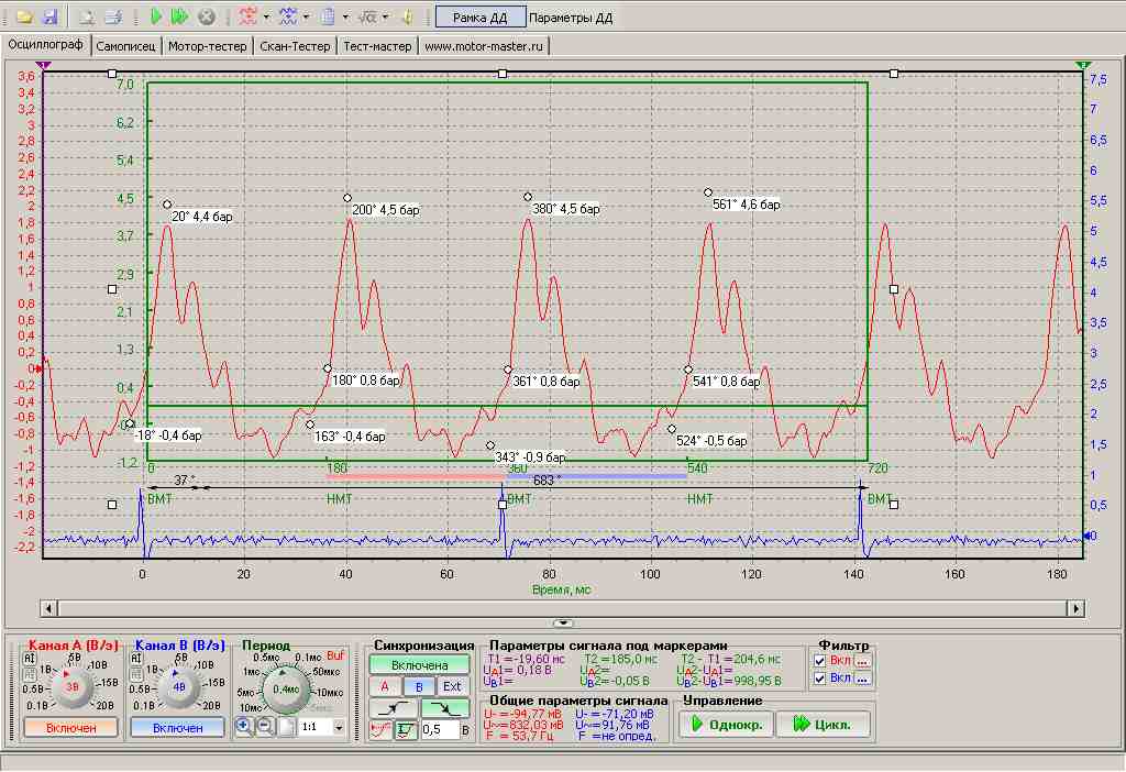

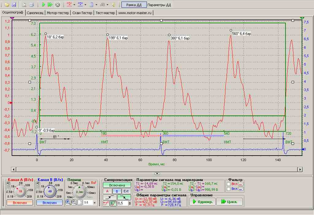

Посмотрим на осц исправного двигателя с отрегулированными клапанами. Пробег 35000км ОСЦ 1. ВВерху точки закрытия клапанов которые в исправном авто расположены через 180град. внизу на ложбинках перед левым склоном находятся точки открытия впуск. клапанов. Они тоже идут через 180 град.От открытия впускных до закрытия выпускных находится фаза перепуска. Порядок осц. вакуумных 4213 поэтому если наложить осцилограммы Д.В. на осц. Д.Д. то точки открытия и закрытия совпадут в зоне340-380град. По Д.В. мы видим все клапана и цилиндры сразу и четко можем определить любое отклонение в ГРМ. НА ДАВЛЕНИЕ НЕ ОБРАЩАЙТЕ ВНИМАНИЕ рамку давления используем в качестве линейки с градусами. В данном двигателе впуск 18град до ВМТ выпуск закрыт. 20град после ВМТ. НЕ расстраивайтесь если у вас нет в осц. рмки или линейки с градусами. Можно все мерять в милисекундах (шкала внизу) Например на этой осц. ставим линейки вертикальные маркеры на то мнсто где бока рамки и отсчитываем например 144мс. значит 720град разделить на 144 =5град в одной мс. вот и вычислите все градусы.

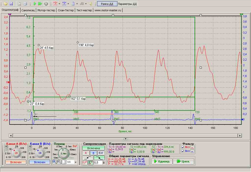

Теперь посмотрим что же изменится в осц. если мы увеличим зазор на 0.1 мм вып. клапана 4го цилиндра? При диагностике после снятия осц. мы сразу обратим внимание на то что осц 4го цилиндра просела это потому что фаза перепуска уменьшилась, вершина ушла влево и расстояние до второй вершины стало уже не180град а 188. А от ВМТ 14град.
gnat
Дата 1.08.2008 - 18:29
krim
Группа: Автолюбители
Сообщений: 305
Пользователь №: 11114
На форуме с: 28.05.2008

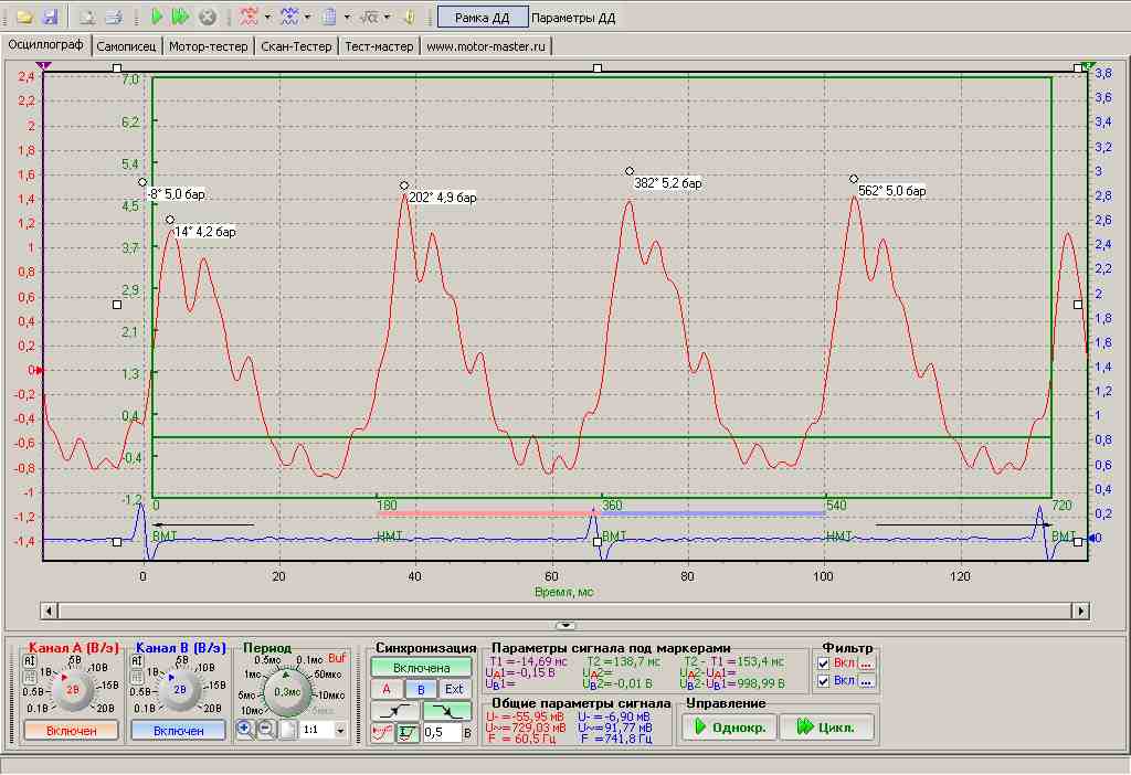

Теперь УМЕНЬШИМ зазор. Что наблюдаем. Вершина подросла исказилась (закрыта маркером) и сдвинулась в право и до следующей вершины уже 174 градуса а не 180. И фаза перекрытия удлиннилась до 46град вместо 36 исправного 2го цил. 198-162=36 и 24+23=47.

А что же по впускному клапану? смотрим осц. после того как увеличили зазор впускного клапана. Выпускные на месте а впускной сместился вправо к ВМТ и сел буквально на ИСКРУ 8-9град. Если уменьшить зазор впускного то отметка уйдет влево. Вот таким прстым методом мы сразу видим весь ГРМ и если есть данные по закрытию выпускного клапана по этому движку то мы с большой точностью можем сказать как стоит распредвал. ДОБАВЛЮ что точки Д.В. точно совпадают с точками Д,Д, Первый цилиндр это 3й горб (по вакууму цилиндры 4213) и точки перекрытия лежат в пределах 340-380град. УДАЧИ ВСЕМ . Буду рад если чем то помогаю в диагностике.

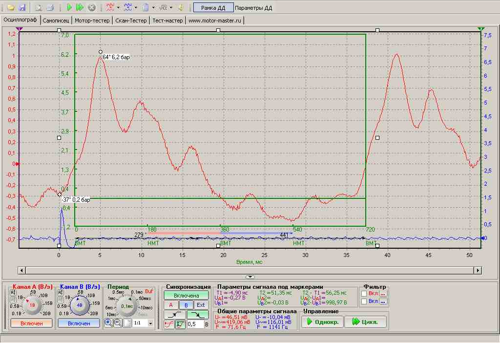

Можем смотрет крупно изменив частоту развертки. Но градусы делите на 4 потому что линейку 720град растянули всего на 180 . 37:4=9 64:4=16 . Для пользователей ТУЛЬСКОГО специально выкладываю как фото экрана что б видели панель управления и понимали что и как включено. Особенно по синхронизации. Чтоб картинка стояла четко. Ну вот с намека КУБАНИ получилась метода А с помощю ZAZELLO побороли проблемы. Спасибо всем кто поддерживал.
