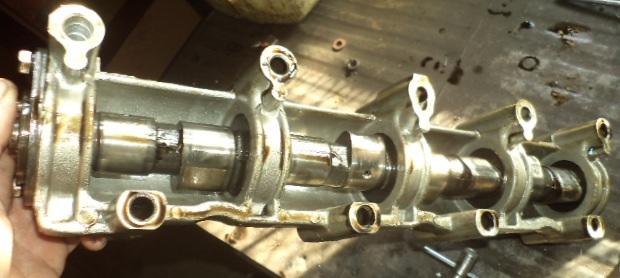

Ну и немного похвалиться... не все так плохо в отечестве. Порадовал Самарский распредвал (если не изменяет память, то какое-то оборонное предприятие СТК выпустило), отработал после установки 22 000 км пробега и как новый! Набито зеркало и на палец никаких выработок! Может сыграло роль хорошее давление в системе (двигатель делал сам, "для себя").
