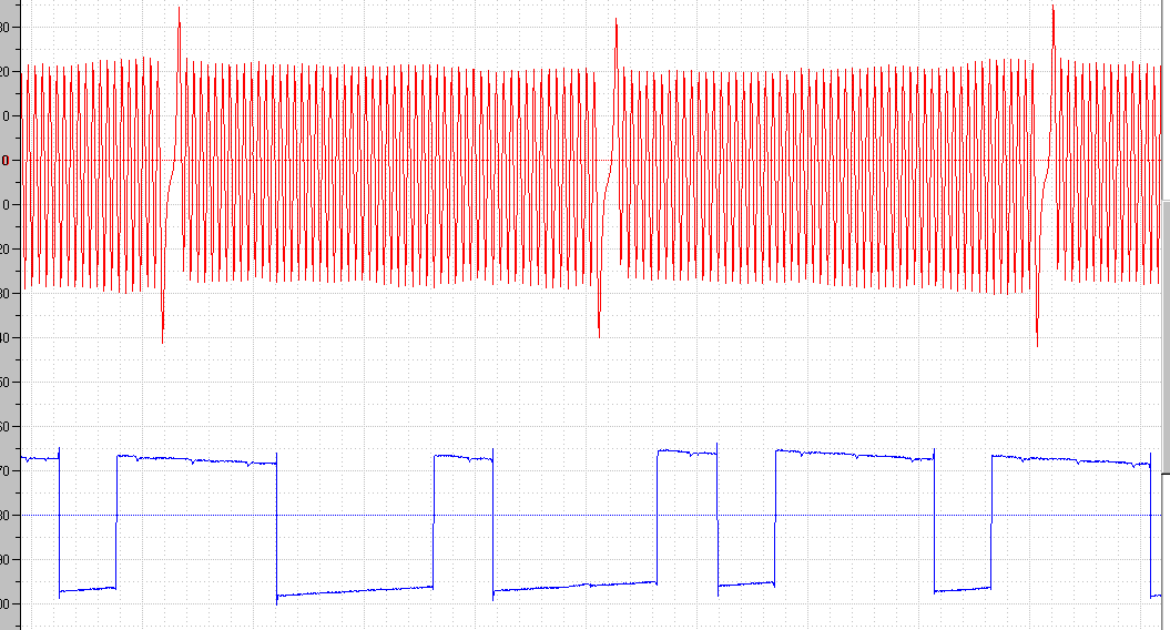

Коленвал
CVESTOR

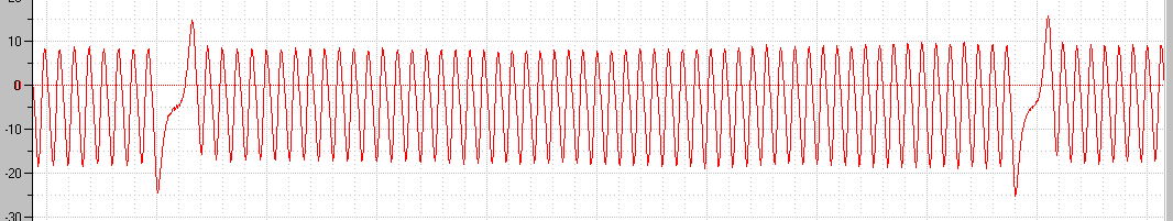

Распредвал

Цитата (CVESTOR @ 17.08.2008 - 20:35)
Распредвал
Вот выложил ты осцилограммы . Ты что нибудь можешь по ним сказать? Ведь нет внизу ни градусов ни милисикунд шкалы. Прокрутка или ходостые обороты? Для диагностики нужно как можно больше информации иметь.
Цель- показать постоянство и неизменность сигналов.Снято на ХХ.Обрезано для экономии.
3й горшок не работает ни на каких режимах!

а что за хитрость такая в сигнале датчика распредвала?
ширина импульса меняется и плюс к тому много срабатываний ... конструкция хитрая или как?

Цитата (gnat @ 17.08.2008 - 21:29)
Либо умер ТУЗИК.
To gnat.
А это куда?
To Misha190Е
Там всё просто. Датчик на эфф-те Холла.Через него проходят две широкие и две узкие пластины.Вот поэтому такая форма сигнала.
