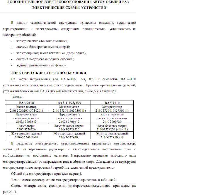

Wiktor
Дата 18.08.2008 - 20:11
Пермский край
Сообщений: 195
Пользователь №: 7558
На форуме с: 8.11.2007
Цитата (механик72 @ 18.08.2008 - 10:08)
Очень нужны схемы монтажных блоков автомобилей Ваз 21102 и 2111 +
схемы подключения противотуманных фар к данным авто . зараннее благодарен всем кто откликнется!
Схема включения задних противотуманных фар ВАЗ 2110.
Это из книги "Автомобили ВАЗ. Электрооборудование. Технология ТО и ремонта" Есть схемы монтажных блоков, порядок нумерации штекеров в колодках монтажных блоков, схемы электростеклоподъемников, блокировки дверей и многое другое практически всех автомобилей ВАЗ (нет Калины и Приоры). Очень хорошая книга.
Wiktor
Дата 18.08.2008 - 20:13
Пермский край
Сообщений: 195
Схема включения задних противотуманных фар ВАЗ 21083, 21093.

механик72
Дата 20.08.2008 - 23:53
Сообщений: 7
Пользователь №: 7718
На форуме с: 15.11.2007
Всем огромное спасибо.Все получилось. А вот приобрести книгу - большая проблема (не встречал в продаже) по этому интернет и руководство по ремонту авто.

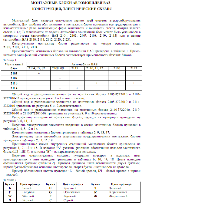

Wiktor
Дата 21.08.2008 - 19:08
Пермский край
Сообщений: 195
Еще 1 страница из книги.
