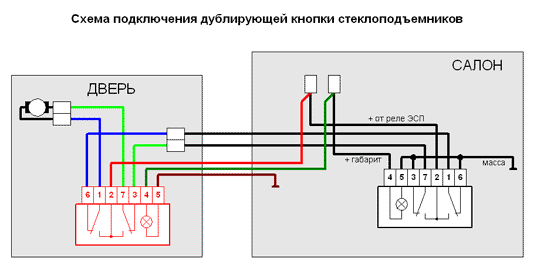

Дата 30.08.2008 - 18:48
Подсветки видимо нету, либо она запараллелена с питанием, и светится всё время при наличии питания на кнопке (как правило, стеклоподъёмники запитываются только при повёрнутом ключе зажигания). Для наглядности прицепляю схему соединения кнопок ВАЗ, поэтому на нумерацию не смотри. Присоединённое изображение (нажмите для увеличения) ![]() |

Но вот ЗДЕСЬ мне ответили с точностью "до наоборот"... Что делать, если даже специалисты путаются??? |
