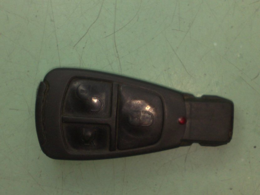

После элементарного замена батареек в оригинальном брелок-ключе
а\м мерседес 220 не открывает\закрывает а\м. Кто знает как восстановить код?

Спасибо за ответ. Но дело не сдвинулось.
Светодиод в торце брелка хорошо виден через камеру , радиоканал
вполне стабильно выдает 316 мГц(имеется беспроводной частотомер),
а реакции никакой. По ссылке пытался хоть что-то понять- не получилось...

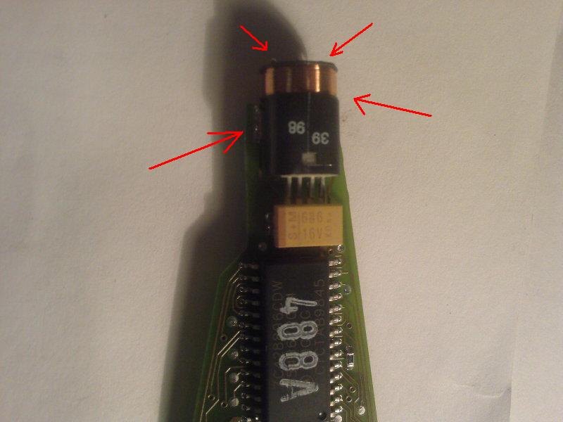

У меня не открывал ЗЗ(замок зажигании), по прозвонкам нашел обрыв обмотки(показано стрелками).
Обмотка прозваниваеться?
Сзади - это уже диоди.
