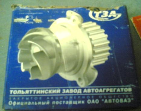

поменял помпу, сменил все шкивы ,натяжник ,и всё равно ремень гуляет ,.подшипники проверял в норме
остался ремень
