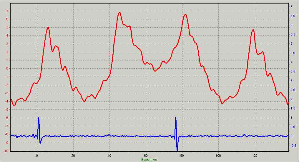

Вот тут бы уместна была бы осц пьезодатчиком с впускного коллектора. Она сразу показала бы целостность клапанов и их не герметичность.(если она присутствует).
Извиняюсь,упустил.Осцилку снимал, но не сохранил.Осцилка правельная.

Свечи чёрные а хлопки во впуск. Ты же сам говоришь как метки не совпадают. Так и есть. И опять нужна осцилограма вакумная. Дай осц. А то можно пол года переписыватся.

На той осц. что я показал всего на пол атмосферы давление ниже было. А клапан выпускной не крыл и стреляло во впускной коллектор. Какой там стоит расходомер? На входе с заслонкой? Которая отклоняясь двигает потенциометр? Если так - снимай крышку и смотри визуально двигается ли заслонка и цел ли резистивный слой на потенциометре. Сдвинь бегунок немного вверх с протёртого слоя. И легко ли движется заслонка? Часто внутри задевает за стенки и выдаёт чёрти что. Однажды после стоянки 10 дней у моря - не мог выехать на трассу. открыл крышку а заслонка дюралевая и вся окислилась и заклинила в полуоткрытом состоянии и свечи чёрные как у тебя и не развивает обороты.

Осцилка ДР- правильная.Компресиия ровная.Если бы клапана не держали,
то не было бы компресии.Стрелять может из-за бедной смеси(давление ,ДМРВи др.).
