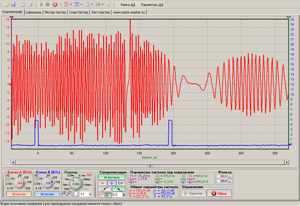

Очень часто двигатель лихорадит а на ДПКВ мало кто обращает внимание. Я обслуживаю авто в которых ДПКВ стоит на маховике. И при каждом ТО сразу снимаю и чищу от металических опилок попавших на датчик с маховика. Опилки как я понимаю это результат работы стартера. Обороты становятся не устойчивыми. появляются перебои в работе двигателя. на осцилограмах есть выпадения (слияние ) зубцов . Это работа опилок. После чистки и установки бумажной шайбы 0.2-0.5мм - работа двигателя стабилизируется.

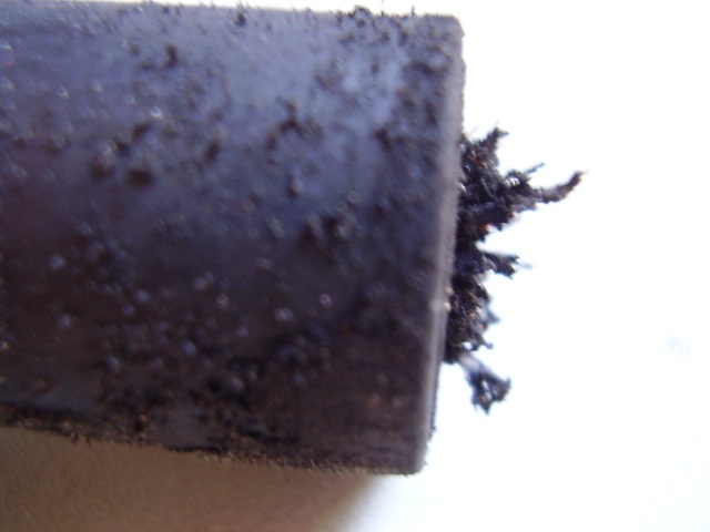

Вот так налипают опилки и перекрывают магнитный зазор.

автору спасибо зо осцил.
