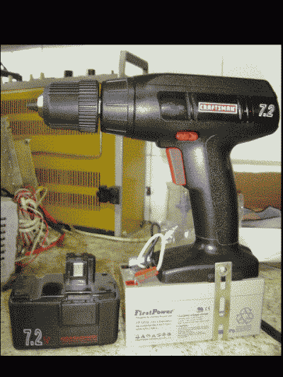

Мне тоже не хочется глубоко в кармане рится (а в друг там дъйрка! - ай, ай !! ohmy.gif ) так что для щуповерта приспособил акумолятор из UPS - гел-акумолятор 12V/ 3.2 Ач. К корпусу через планку для установки централнъих замков на два винта пару проводочек и все.. Хватает на долгоооо., а по цене вполне прилчна получается -12 условнъх единиц и год гарантии.
Возму фотку, положу. Еще там тонкостъ с зарядки, особой режим, найду схему зарядного или линк..положу тоже.
По масу не так силно отличается. Для меня удобно и зачет на работу на 5 здало 199.gif

Вот и фотку!
С левой сторони щатной АКБ.Коментари думаю лишние.

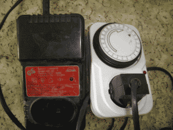

Еще что бъй долше прослужил Ni-Cd акумулятор его надо правилно разрежатъ и зарежат. Подготовка к заряду начинаите если на елемент 0.85-0.9 V напрежение (в нете имеетъся много схем разрядники) а толъко потом и начинаите заряд. Линк на схему зарядного дал уже толъко и скажу что проще зделатъ на механическом таймере - оно имеетъ все преимушества схему Кота а и стоит где-то 4-5$. Вот мой вариант:

А здес http://www.constructor.bg/mk/ оченъ простая схема автоматического-разрядника Ni-Cd акумулятаров. Такую и ползую-она внутри коробку зарядного (черная коробка на фотку сверху). Идите на раздел " Нашите схеми" из список найдите "Разрядно устроиство за Ni-Cd акумулатори". Схема 155ЛА3, транзистор можно любой соотвествасващей по типу и мощности - из строчной развертки тв. Резюк в емитерной цепи я ставил 5W, номинал на схему подбран на разрядном токе где то в 300mA. Сигнал въйхода (на светодиоде) на базу транзистор в колектор реле и пуск схему зарядки через мех. таимер (заряд 12h с током 0.1 емкости АКБ). В общем дешево и удобно..так мне устраиваетъ, уже 2 года.
Антонов Иван
П.С Все ета (зарядник и разрядник для второго щуруповерту, у меня два, тот на фотке с практически мертвъйми АКБ купил diatel.gif ) для Ni-Cd АКБ.
