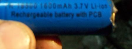

диамон
Дата 8.01.2011 - 06:15
Омск
Сообщений: 741
Пользователь №: 13130
На форуме с: 8.02.2009
я так поборол эту проблему правда не обходимо ренределывать зарядное , что бы меньше напряжение было

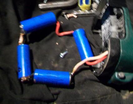

диамон
Дата 8.01.2011 - 06:16
Омск
Сообщений: 741
вот такая "батарейка "
