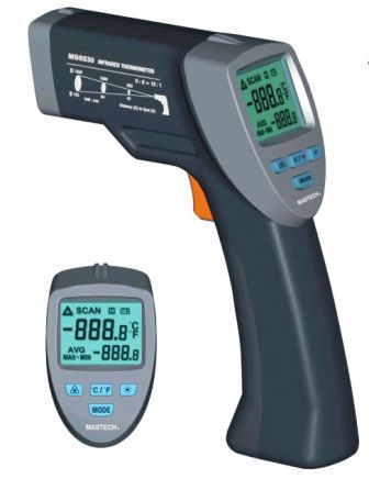

Купил пирометр MS6530, пользуюсь уже недели 2, так что кое о чем можно предметно рассказать. Не спешил с впечатлениями, т.к. поначалу можно поделиться только радостью от покупки (а кому она интересна кроме тебя самого?wink.gif ), мнение складывается позднее.
Очень доволен, прибор удобный по реализации и показывает довольно правдиво. Из удобств отмечу наличие кнопки выбора режима вычислений, их четыре:
max - из серии сделанных подряд замеров второй индикатор показывает максимальное значение из серии. Основной, понятное дело, показывает результат последнего;
min - из серии сделанных подряд замеров второй индикатор показывает минимальное;
avg - из серии вычисляется среднее арифметическое;
max-min - разница между двумя температурами. Полезность этого режима еще не вкурил, применимость в нашем деле неясна.
Прибор автоматически выключается через 8-10 секунд неактивности пользователя. Лазерная указка вещь удобная, не нужно тыкать в деталь, наводишь и "стреляешь". Отношение D/S равное 12 позволяет делать замеры с достаточно удобного расстояния. Ноль держит четко, результат замера после выстрела появляется через доли секунды.
Есть подсветка дисплея, но необходимости в ней нет, все видно.
Диапазон температур -20...537гр., разрешение 0,1гр., это в цельсиях.

Цитата (hash @ 28.11.2008 - 00:57)
Купил пирометр MS6530...Диапазон температур -20...537гр.
С приходом морозов обнаружил что прибор не показывает отрицательные температуры: ни на металле, ни на снегу, ни на земле - вообще нигде. Меньше чем +16,4 по Цельсию не показывает. Может врет будучи сам замерзшим.

Дата 28.12.2008 - 23:40
Цитата (ivanantonov @ 28.12.2008 - 23:33)
Hash -а температурнъйе показания пирометра с чем проверял-сравнял?
С прогнозом Гидрометцентра. smile.gif На улице -10гр. было, не меньше, а он +16 показывает. Касаемо температур включения вентилятора совсем просто, смотрю в сканер и сравниваю. Здесь расхождение больше чем в 3-4гр. не фиксировал.
Мой отрицательные температуры кажет нормально, по крайней мере, до минус 18-20 Цельсия.
Средний показатель примерно схож со спиртовым лабораторным термометром.
