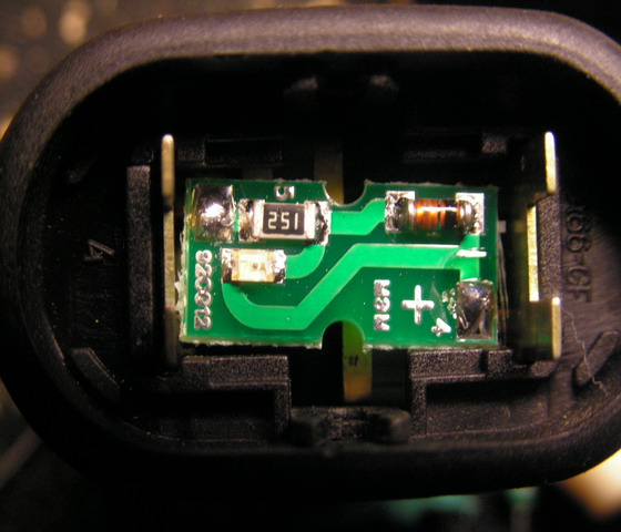

Что за красная деталька? Прямоугольник это резистор, рядом сам светодиод. А вот эта деталька не понятна... И какую функцию она выполняет? И почему запаралелена со светодиодом? Конденсатор?
Дата 20.09.2008 - 23:59
Вроде ценер диод являеться. Стабилизирует напряжение светодиоду. Какие цифри не него?
Точно, по нашему - стабильтрон.

Это просто диод включеный встречно паралельно для защиты от неправильной полярности питания.

Дата 18.04.2009 - 13:47
При неправильной полярности, диод просто не светит, но повреждение не произходит, а и вряд ли будут защищать только его таким способом. Кажеться идея о стабилитроне, более приемлемаsmile.gif /от превь!шение напрежение можно пройзойти повреда/

это диод он служи для сглаживания остатков напряжения и разряда статики.

При неправильной полярности, диод просто не светит, но повреждение не произходит, а и вряд ли будут защищать только его таким способом. Кажеться идея о стабилитроне, более приемлема /от превь!шение напрежение можно пройзойти повреда/
Посмотрите справочные данные светодиодов мак. обратное напряжение оно как правило несколько вольт и если подать как в авто 12-15вольт он может выйти из строя. Подобрать стабилитрон нереально смотрите прямую ветвь ВАХ малый рост напряжения на светодиоде вызывает резкий рост тока кроме того это напряжение зависит от температуры.

Стоян, всё таки диод от обратного...
Дата 18.04.2009 - 21:26
Дима прав, это диод и маркировка полоска + подтверждает это, стабилитроны обычно обратно полярны, а стабилитроны минимум 3.3 вольта, в то время как светодиоды тоже работают как стабилизаторы , но диапазон напряжений от 1,3 и до 3 вольт, вся разница в том ,что стабилитроны имеют включение обратной полярности. А вот некоторые светодиоды не любят обратной полярности , насколько заметил это синие и белые,, да и у старых тоже обратное напряжение обычно невелико и пробивается импульсными выбросами элементарно. Грамотная подстраховка- это правильно , ведь негоже когда риск отказа имеется , те же электролиты на 200-250 вольт в сетевыз блоках, особенно учитывая, что про 220 вольтах амплитуда составляет более 300 вольт, а это уже не русский авось, когда запас минимум +50% а китайский , не +50% а наоборот -20%(!) так негоже!

Привет Дима,
Не буду спорит с тобой и утверждать мою позицию. Пока не знаю конкретнь! случай из какой схеме вь!тянут етот кусок. Набрась!ваеться в глаза следующие вопрось!.
Насколько важен етот светодиод о функционировании всю схему и с какой надобностю надо его защищат каким нибуд способов?
Можно ли подпитать схему сигнализации на переменку и будет ли она рабочая /не спешите отрицать/?
Если ето из ЕБУ автомобиля, насколько важно защищат только етот светодиод, чем весь ЕБУ?
П.С. Вообще у меня предложение. Когда задаеться вопрос, давайте в полносьтю, а так можно как говориться и человек в тюрме посадитьsmile.gif
П.С. По фотку могу предположит, что ето бутончик для стеклоподемника, а схемку подсветки хотят присобачить к его с чем то другое. Мне кажеться, что там обь!чно лампочки видел. О чем огород городим??

Объйчная диодная защита, резук 1.5КОм- стандартная стойност для питания SMD-свет. диод. в схему питания на 12V. Стандартно в кнопки ставят светодиодъй (скажем "Опел"- Вектра последной модели там вся електроника управления в двери водителя и кнопки в другие двери корейской SMD-двухсторонного печатном плате и схема подсветки в точ с той на фото).
Лампочка въйделяет тепла-ето раз, дороже ето два, ненадежная ето три, менее приспособлена к автоматическом методу монтажа-четъйри, КПД -менше чем LED-(3000 мик.кандел-стандартной светодиод болшой яркости) и еще там плюсов такова решения..
С уважением:
Антонов Иван
П.С (12-0.7)/1500 где то менше 1 мили ампер, так что при неправилном/обратном включение питание на светодиод 0.7 V а мощностъ резистора хватит..
Функционал всего то подсветка, но при подкллючении кнопки её могут и переполюсовать, поэтому защита нужна.
Немного ошибся - около 8мА. Мощность на резюке около 0,1Вт.

Ну, Парни, видимо ко мне новь!х машин не приводят. Пока не видел, или не обратил внимание на подсветку бутончики /тем более на защита светодиода/.
То, что пока живой, человек учиться, не буду отрицать, но и то, что пока учиться не надо переставать сомневаться, тоже валидно, хоть для меня wink.gif
О чем я? О том, что если можно и переменкой подпитать светодиода и он не сгорить, означает, что ресистор достаточно защищает светодиода и при обратном подключение питание. И зачем надо добавлять туда и диод? Для навороченность? Ето ещо один детайль, которь! вносить свою ненадежность в схеме. Мой девиз-чем проще, тем надежднее.
Согласен, и конструктори тоже согласится. А вот производителям и продавцам не въйгодно... laugh.gif .
Edinolishnik-
К Stoian- Вероятностъ отказа p-n прехода если не ошибаюс (давно учил лет 20 назад) 10(в степени -12) на [s], надежностъ споику на два порядка менше. Год ето где то 10 в степени 7 секунд, так что статистически диод очен надежная щука. Не зря електроника наука про "спойков" в шутки зовут laugh.gif .
