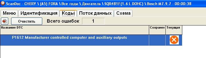

Дата 29.09.2010 - 09:06
Михалыч, из какого источника получил толкование кода 1612? Скандок приводит описание на английском, слова вроде все знакомые, а перевести не могу.
Дата 29.09.2010 - 09:44
Вот тут от iprot видел: http://chery-club.ru/forum/viewtopic.php?p=287992
мож ТО.
Дата 29.09.2010 - 11:47
для тех, кто любит после того как заглох не отключив зажигание заводить машину. ЭБУ фиксирует ошибку P1612.
Ошибка эта означает не "Ошибка сброса ЭБУ" как пишут бортовые компьютеры, а "Challenge request error" (Ошибка запроса ключа). Она означает то, что иммобилайзер не смог считать метку ключа, так как он ее читает только в момент включения зажигания.
