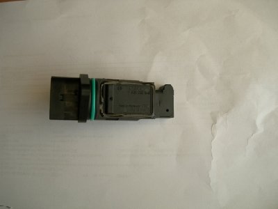

кто нибудь ремонтировал расходомер воздуха bosch f 00c 2g2 025
Дата 2.10.2008 - 16:51
И что в нём ремонтировать то возможно? Разве что датчик температуры перепаять - и всё kto.gif
Дата 3.10.2008 - 06:01
Бывает из за грязи уходят параметры и если промыть подложку кристала датчик приходит в норму.Всегда промываю сначала а потом если параметры не пришли в норму уже на магазин.Из 10 датчиков -2,3 востанавливаются.Датчики с поврежденной подложкой чуствительного элемента востановлению не подлежат,часто видно при большом увеличении.Не зря не годные датчики скупают по 50р оптом.
