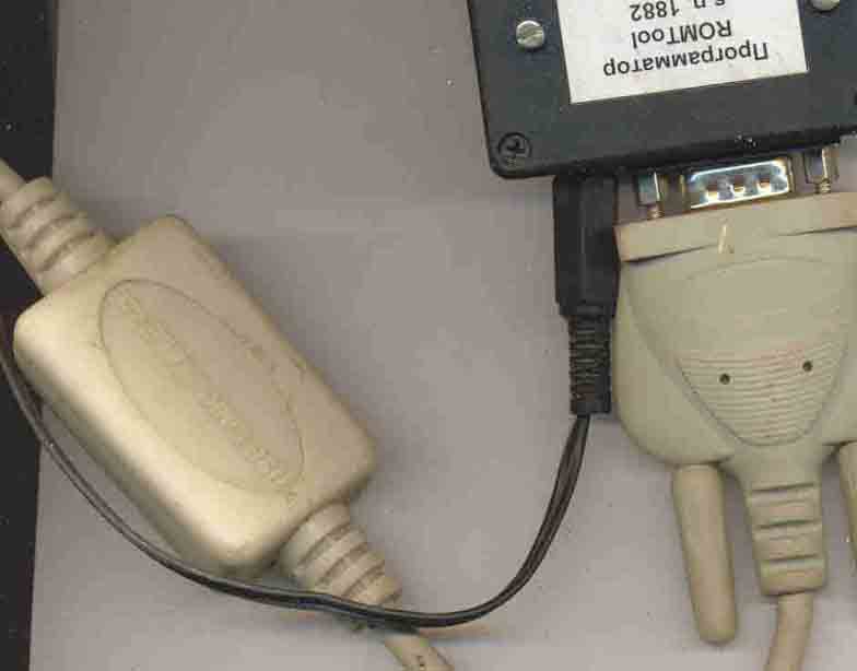

Использую переходник Юсб -ком для программатора,(чтобы был свободный СОМ порт).
Думаю,что и для диагностики можно его использовать если можно переименовать
№ портов,некоторые программы работают только с 1-2,1-8.Сам не пробовал,работаю
с комерческими программи.

Геннадий, напиши пожалуйста какой модели твой юсб-ком. Я просто думаю что у меня не получается связаться с ЭБУ именно по причине что скорость моего юсб-кома не соответствует ВАЗовской (10400 бит/сек). Т.к. это скорость нестандартная, то ее поддерживают лишь немногие переходники. Сегодня проверил К-линию от колодки до ЭБУ. Все в норме. Очень охота все таки довести до ума начатое.

Использую For56K modem or other RS232 device,драйвер PL2303USB
Кстати, Программа Сканматик у меня тоже работает с этим же драйвером.

tsuman - Ты же с Киева, тебе легче по этой ссылке: - http://injectorservice.com.ua/prices.php
Там смотри USB2.0 to RS232 convertor
Я брал - работает с АвтоасСкан (COM), газоанализатором МЕТА, Комбисетом..., программирует F-16...может ещё с чем, забыл.

В том-то все и дело что год назад на радиорынке купил такой же USB2.0 to RS232 convertor, он по-моему на FTDI-чипе. Везде пишут что это самый лучший вариант, а у меня на Шкоде работало, на ЗАЗе работало, а на ВАЗе не хочет.

Не знаю...АвтоасСкан тоже с ВАЗами работает, у меня получалось. Правда я всегда пользовался другим переходником (купил раньше на сайте Маслова - поищи в поисковике) - он дороже. Тоже на FTDI. А тот, на который дал ссылку - просто попробовал, работает - и больше не пользовался. Лежит в запасе. Сейчас проги на USB пошли.
