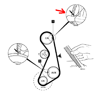

Здравствуйте...
Фиат Сиена 1,4 97 года... нет информации о ментках ГРМ, автодата 3.16 ничего не имеет....
с виду там вроде бы просто на верхней звезде что то имеется, но под шкив коленвала не вооружившись лезть не хочется... время...
АВС
Дата 17.10.2009 - 20:31
г. Курчатов Курская обл.
Сообщений: 1561
Пользователь №: 362
На форуме с: 10.04.2005
Метка на задней стороне звёздочки.
Там ещё вал привода малонасоса (и трамблёра) надо правильно выставить (поз.3).
