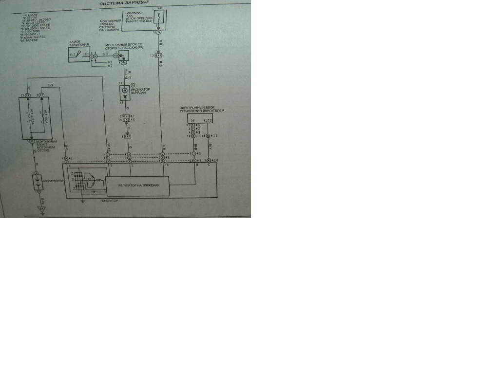

всем привет, подскажите TOYOTA OPA 1ZZ-FE на гене 4 провода IG,L,M,C ( не S). Что это? Зарядка 13,6-13.8 вроде маловато, под нагрузкой (фары ,печка , об. стекла , аварийка ) не падает. Особенно интересны M и C ,как я понимаю это ШИМ и сигнал нагрузки? Осциллом посмотреть ума не хватило diatel.gif . Может у кого завалялась схема зерядки на этот мотор (такой же на AVENSIS)? Как проверить такой генератор?
Дата 10.02.2009 - 16:19
Вот Тойота Ардео-2003 год.
