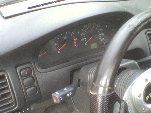

Стоит накладка а-ля евродизайн, без её снятия щиток достать не могу, а снять её тоже не получается - саморезы вкручены изнутри. Такое впечатление как-будто накладка ставится на снятое торпедо, и уже бутербродом всё ставится на место.
Как же с наименьшим гемором снять комбинацию?

снимается накладка. гемора незамеченно.

два самореза вверху. и сбоку две защелки.нет никакого гемору .

А подробнее. На фотографии из темы можно показать места этих двух саморезов. Да хоть одного.
Была вторая такая панель на смотку, и тоже замурованная накладкой. Уже наученный сам не полез, позвал кузовщиков которые занимаются восстановлением и продажей битых машин. Они с кавалерийским наскоком и усмехаясь стали быстро все откручивать. Когда набралась полная чашка саморезов погрустнели, а потом сдались.
Кто-то подсказывал что панель крепится саморезами вкрученными через подкапотное пространство. Может эти самые саморезы имеете ввиду?

если накладка заводская то она должна быть на защелке.

Стесняюсь спросить, Вы на фото глядели? а в живую это видели?
Ходил вокруг пары таких панелей и пришел к выводу, что снимать только целиком, всю в сборе, иначе не получается. Даже если снять черный пластик перед доской, все равно отверстие меньше чем хотелось бы и не то что бы достать, до крепежа не добраться.

Можно и глупо но естъ предположение, можетъ бъйт с рулевой колонки накладки снимается а потом из под етим может и доступ (снизу в верх) и какие то саморезъй снимается ohmy.gif ) Мне кажетсся логично, так как сборка коптика обично ведется на конвейре в обратном порядке. Если ето предположение глупо не силно ругайте kto.gif

это пятнашка?

судя по кожуху это 10ка

Сначало снимаеться верхняя накладка панели, крепиться возле скекла под пластиковой накладкой двумя строительными саморезами, и по переднему краю изнутри в бардачке и там где лючок предохранителей. Потом снимаеться сам щиток. Работы минут на 15 с перекуром.
Забыл, еще два самореза в центральном воздуховоде, где переключение распределения потоков
