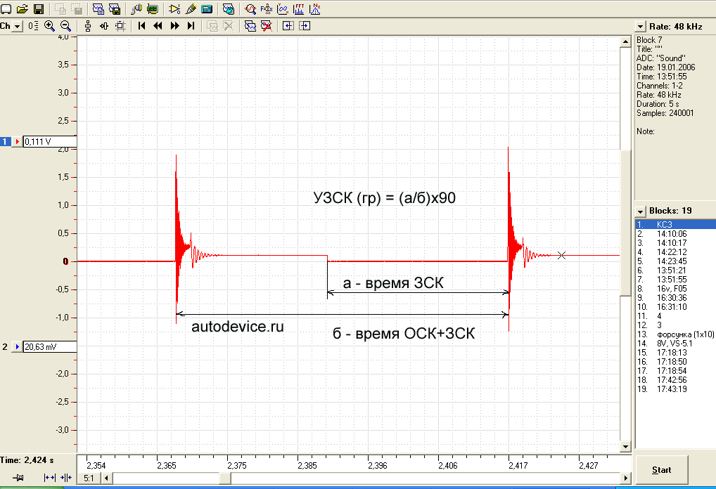

Дата 9.11.2008 - 18:04
Цитата (multik @ 9.11.2008 - 12:56)
А каким прибором он (УЗСК) измеряется?
Когда требуется я вычисляю УЗСК по осциллографу в режиме самописца. Записываешь сигнал первички, затем составляешь простейшую пропорцию и её решая получаешь фактический УЗСК. Из пропорции видно, что при отношении а к б как 3/5 имеем УЗСК равный 54гр., который считается желательным.
