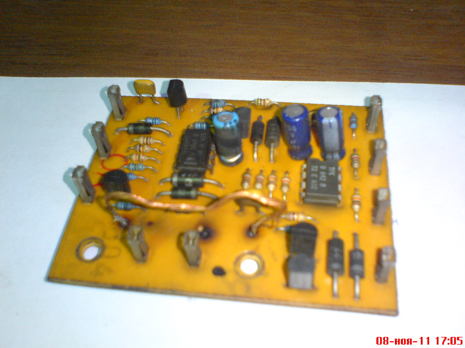

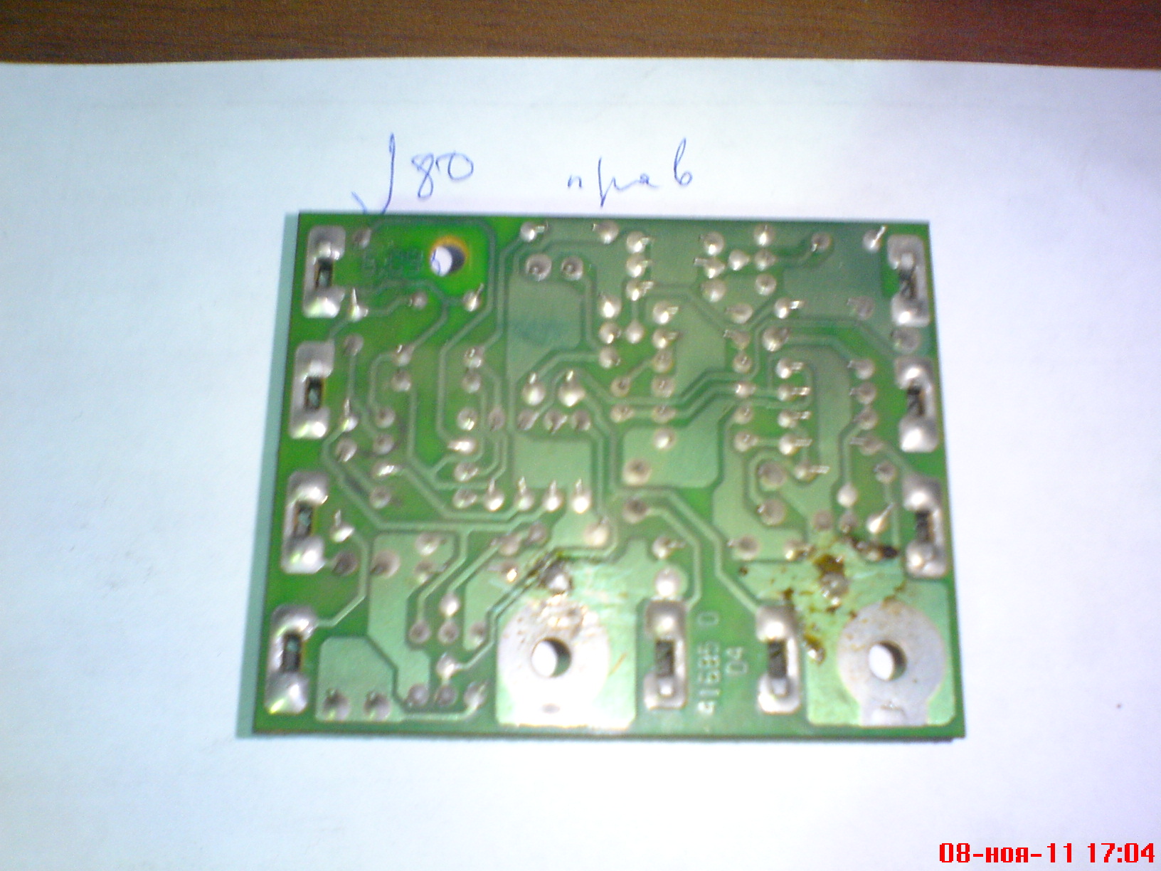

есть у кого либо схема этой платы управления.
Проблема такая-включаешь аварийку моргают все лампы но очень быстро,включаешь поворотник лампы загораются и не мигают и силовое реле начинает жжужать. Вскрыл монтажный блок а там плата управления паянная уже.И в одном месте припаянна проволка.

Ещё одно
Fomin

такое предположение ,что там диод должен быть,вместо проволки.
Дата 8.11.2011 - 17:03
По идее там должен быть токовый шунт (контроль целостности ламп),обычно ,если пред подделка,то он сгорает.
Вот и впаяли перемычку вместо него.
Дата 8.11.2011 - 20:48
Там должен быть нихромовый шунт,(обычно из ленточного нихрома для лучшегo oтвoда тепла) по падению на нём работает обратная связь. Обычно у грузовиков эти шунты при подключении прицепов без повторителей подгорают, на старых Меринах частенько приезжали на ремонт из-за перетёртых проводов в соединителях с тягача на шаланду. Если вместо шунта впаять медную перемычку, то падение будет малым и частота даже при включении ламп обоих бортов будет очень большой, то же будет если при правильном сопротивлении шунта вместо 21+21+5 ватт включить светодиодные
заменители, которые потребляют в 2-5 раз меньше, соответственно над ставить шунты с увеличенным пропорционально сопротивлением. То же самое сделано в реле контроля предназначенное для замены штатного при замене ламп внешнего освещения на светодиодные.

Дата 4.03.2017 - 11:58
Поставил нихромовую (наверно может и кантал) перемычку,старая полностью выгорела,перемычка нагревается сильно(короткого в цепи уже нет),пауза соответственно дольше,если перемычку делать короче,будет припой плавить.
Каждый раз покупать реле и из него выпаивать перемычки достало,проблема ведь не только Мерсов.
Кто из чего делает эти перемычки ?
