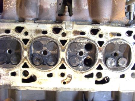

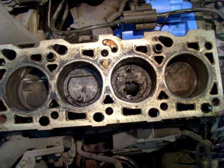

Дата 30.03.2012 - 23:19
Звонок: "Не посмотрите машинку ? Два дня назад приехал, поставил под домом, а сегодня не заводится". Притащили на шнурке. "Понюхал" и т.п., меряю компрессию - чего-то звякает и в двух горшках - 0, - 0. Докладываю клиенту ... Приходит: "Не может быть!" Вскрываю клапанную крышку, выставляю по меткам - ...... оба распредвала на 45 гр. от заданного ohmy.gif blink.gif В ответ: "Вы ошибаетесь или что-то не так делаете!"
Через три часа заплатил за диагностику втройне.
Блок:
... голова:
